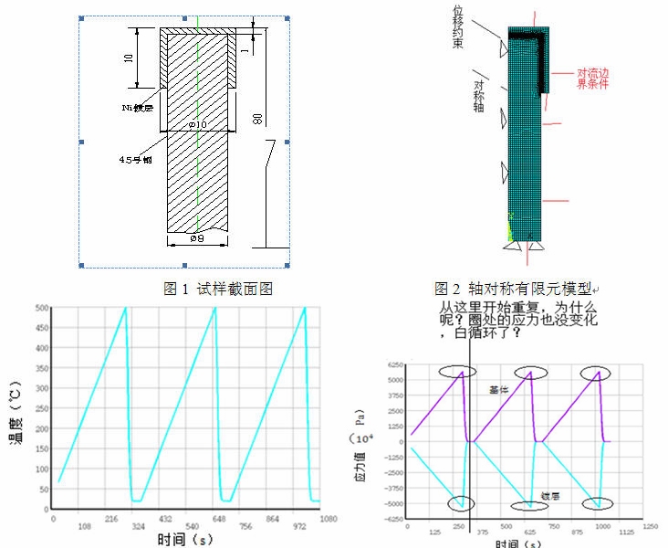

问题为热循环条件下材料内部的ANSYS热分析应力问题
分析环境如下:
模型可看作是由基体(45号钢)和镀层(Ni)组成的圆柱状电镀试样.其中基体为45号钢,长80mm,表面镀层为Ni,厚1mm,长10mm。因为试样的基体长度80mm,取基体长度为30mm, 图1为试样的截面图。45号钢与Ni两种材料的属性设置均认为是各相同性、均匀的,且在材料界面处理想结合,热性能参数如表1所示。

处理环境:设定工具的参考温度为20℃,电炉的加热环境温度为500°C,加热5min,取出迅速放入0℃流水中,冷却1min,再放入电炉中,循环进行上述操作。(计算冷水的对流系数为5480W/(m2•°C),热干空气的对流系数我计算为50 W/(m2•°C),太小了吧,我把风速增大为500m/s,得到对流系数498 W/(m2•°C))
求解:多次循环后 应力随温度变化情况。
结果:这是温度时间曲线和某两节点的X向应力时间曲线
我想问:按理说 后一个载荷的施加是建立在前一个载荷造成的残余应力的基础上的,也就是说经过循环,应力值应该有所变化,可是为什么我的这个图形就是再重复呢,如圈所示,三处的应力值没变化?这种现象跟什么有关系呢?
图如下
