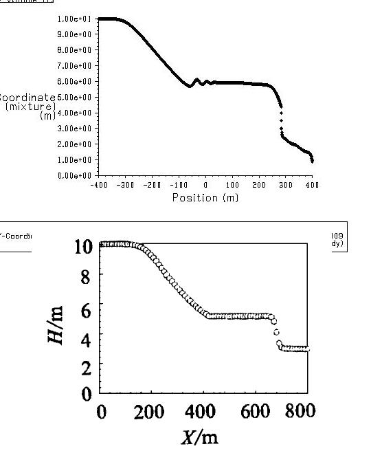

仿照文献的例子,我用FLUENT做了下,根据波形图,基本符合,但是在第一个拐角处有振荡,请问这是什么原因造成的?如何处理?
我的设置都是根据fluent的一个dambreak 例子操作的,具体设置为VOF,压力出流PISO,PRESTO!。
上图为FLUENT结果,下图为文献结果。需要注意的是上图下游水位为5m,下图为3m,但这不影响我的问题:即在第一个拐角处为什么有振荡?
请高手指点?先谢谢了!
发表于 2009-7-14 11:24:45 | 显示全部楼层
有非物理振荡,采用高阶格式试试。此外,你这问题的压比是多少?
 楼主| 发表于 2009-7-16 16:38:36 | 显示全部楼层
回复 2# ywang 的帖子
谢谢斑竹!弱问一下压比是什么意思?
发表于 2009-12-21 17:29:13 | 显示全部楼层
拐角处有振荡,可能是因为产生色散,可能需添加人工粘性。
