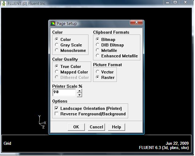

我是新手,请问fluent中,display以后的背影是黑色的,怎么改啊?高手指点啊,非常感谢!

如果你是想保证拷贝出来的文件背景是白色的,如下步骤
x显示窗口的左上角左键点击,弹出一个设置窗口可以设置
将options第二项reverse foreground/background勾掉
图一中copy to clipboard拷贝到画图板就是白色的

使用TUI命令: /display/set/colors> background,出现提示Background color ["black"]: 输入" blue"等颜色,然后重新display就可以了

我装的fluent版本没有page setup这一工具栏。另外用TUI命令设置之后,背影是变成白色的了,可是其他的数字也是白色的,这样就看不见了,怎么办呢?请高手指点

终于弄出page setup了,可是勾掉了reverse foreground/background,为什么还不行呢?
请高手指点

我的也是啊,勾掉了reverse foreground/background,也还是不行
