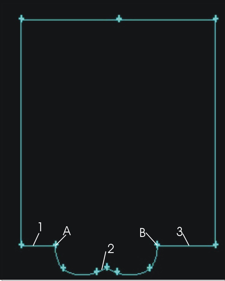

这是燃烧室的二维图 W型燃烧室 做成活塞运动
现在的问题是
1 我曾在整个区域划分四边形网格 然后定义边1、 2 、3为moveface运动  但预览不了几步就出现负体积 发现网格节点没有动 不知道怎么回事
2 能否在点A和B之间连一条直线,然后在上部矩形区域和下部W型区域分别划分网格,再定义边1 、AB、 3 为moveface运动 并且保持W型区域内网格保持不变,即随着边1、 AB、3向上运动?
3 如果第2步是可以实现的  那么A和B之间的直线应该定义成什么类型 是interface、interior、还是其他的?另外动网格参数该如何设置?
学的不好 弄了好几天弄不出来 请大侠们帮帮忙吧!
发表于 2009-6-3 10:25:45 | 显示全部楼层
你的1,2,3整体上下运动吗?按你目前的方式也应该是可以实现的,只是你动网格没设好,你把内区域设为变形区看看
你提出的方法二也是可行的,连线可以设为interior,运动跟你的moveface一样
 楼主| 发表于 2009-6-3 20:25:45 | 显示全部楼层
谢谢楼上的提醒
现在问题解决了 !
把边1、2、3、AB以及W型区域都定义成刚体运动就可以了
这样就实现了W型区域网格不变 整个向上运动了 !
