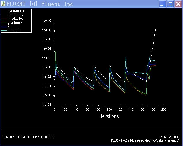

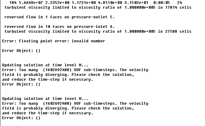

求助各位前辈们,小弟在用vof做计算时出现下面的错误!
后来把time step 改小了,可算到一定得步数后,又出现这种情况了!自己一直也在疑惑,time step 改的那么小了,计算步数就需很大,计算完后的流体流动时间是很短的,这样很难达到期望的时间段的结果。
不知道怎么弄了。
望高人,前辈不吝赐教!
拜求中.......................................

你算的什么问题?时间步长多长?
根据你的叙述,我认为是时间步长太长的缘故,我以前算过时间步长都很短,达到10-4s的级别,我认为是正常的

我做的是模拟溢流坝坝面泄流情况。
时间步我改了又改,现在是设置的10-5s,算到后来算不下去了,然后再怎么改时间步都不起作用了。

模型选择或者参数设置不合理
