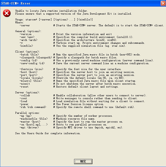

在安装STAR-CCM+ for Windows 4.02.007后,不能运行,请高手帮忙看看有什么解决办法,感谢!!
出现错误如下:

没装JAVA 装上就好了
