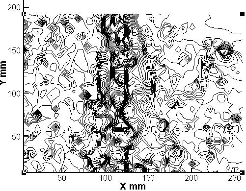

在处理速度等高线的时候,点black line contour 后出现了速度等高线,但是线条过于多,而且杂乱,如下图所示,如何处理才能只出现比较清晰的等高线啊?

可以把密的地方间距调大一点啊!

发表于 2009-5-25 20:38:31
然后再用Data>Alter>smooth光滑一下

同意楼上两位看法,不过杂乱就不是作图软件的事了

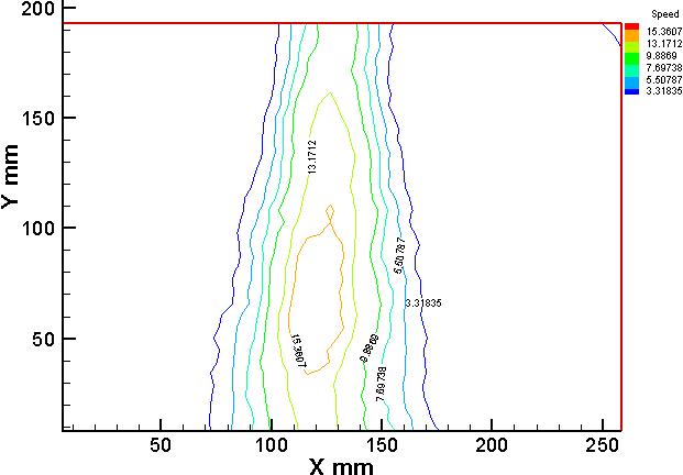

发表于 2009-5-31 17:26:20
