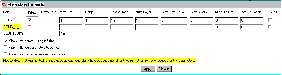

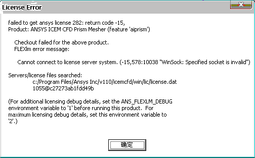

在做网格划分时出现图1,不能继续

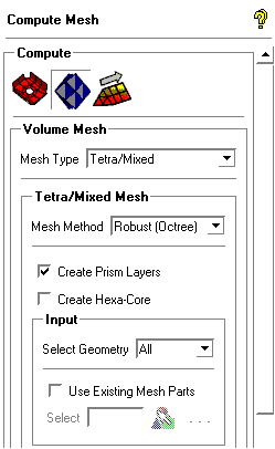

前面设置过如图2、图3

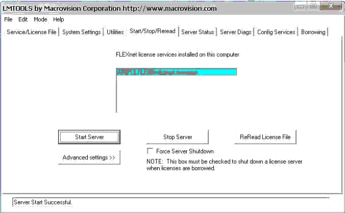

检查license结果如图4
请问我该如何解决问题,谢谢!

但确实是License报错啊,你按其他方法装一遍试试,说不定你一直使用的方法就不对。。。
发表于 2009-5-17 06:51:00 | 显示全部楼层
看看license里有没有primesh许可,没有就没法用了

license 问题,建议打开LMTOOLS, star/stop/reread下面,选上ansys的license,然后选上下面的force server shutdown,前面的框,点击stop server,停止 server,再点击 star server,启动server后,点击reread license,如果下面出现Reread Server License File Completed ,则ok。如果出现Reread Server Failed,说明license有问题。打开config serverces, 不选下面的use services,然后save service,重复上面的步骤。
如果还不行,打开注册表,删掉ansys license的有关注册相,重装licensing。
经验,仅供参考
