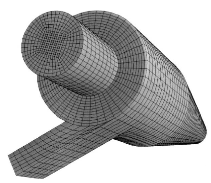

我用雷诺应力模型区模拟旋风分离器,网格全都是 用六面体结构化网格画的,而且质量还可以,但是用雷诺应力模型算的时候收敛效果很差,很难收敛,不知道哪位高手做过,指点一下小弟啊,我也曾试着改小松弛因子,但是不行啊,我在viscous model 面版里设雷诺应力模型的时候全都是用的是默认选项,simple 算法,压力差分用PRESTO!格式,其他的全都是用QUICK格式,其他的就没设了,高手看看我哪儿有问题啊,弄了好几天都不行,痛苦啊

呃……呼唤高手啊,有个高手说出口不能用出流边界条件,是因为出口气流还在旋转,并没有达到充分发展,应该用压力边界条件,我觉得很有道理 ,于是就改了,但是算出来貌似出气筒那边有很强的回流啊,都流回去了,不知道正常不正常啊

有回流是正常的,没有反而不正常。
发表于 2009-12-17 12:43:54 | 显示全部楼层
回流怎么还能说是正常的?出口的流动参数正是要求解的,取决于上游的流动。在出口边界所给的backflow条件仅仅用于在迭代过程中未收敛时。收敛的解出口边界不应该有回流——除非所给的backflow条件是对的。
