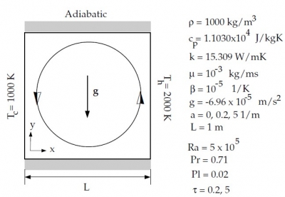

这里面的重力加速度为什么不设置为-9.81m/s2呢?
对于传热问题,不考虑辐射传热
只考虑热传导和自然对流的话,在一个矩形封闭空间内,如上图所示
那么,我的壁面条件是否可设置为定温边界?
下面是我的步骤,看有没什么问题,我现在算非定常还算不出来。望大牛们多提意见!
1、导入FLUENT后,定义模型是非定常,打开能量方程求解,层流模型
2、设置材料,选择一种液体,自然对流的话,材料里面的密度是要改成boussinesq吧?
同时Thermal Expansion Coefficient也要设置。
3、在操作环境里定义重力加速度是-9.81m/s2,定义操作温度和操作密度
4、设置边界条件,我是封闭的矩形二维容器,四条边都定义成WALL的定温边界,下边是140度,其余三边是10度
5、设置控制参数
6、初始化,并patch封闭区间内的液体初始温度是40度
7、非定常迭代,时间步长为1s
fluent这个案例里边有句话:
Note that the value of physical properties and operating conditions (e.g. graveitional acceleration) have been adjusted to yield the desired Prandtl, Rayleigh, and Planck numbers.
这是什么意思,有公式算吗?

Prandtl, Rayleigh和Planck数是热对流模拟中的主要相似参数,决定了热对流的形态,比如是否出现Benard水花等等。案例中的那几句话就是说明上面修改那几个参数是为了凑出这几个相似参数。实际计算时可以根据自己的情况确定参数。

发表于 2012-12-6 17:17:28 | 显示全部楼层
我也被这个问题困扰过,现在有点思路了 特地来告诉楼主和以后看见这个帖子的人
这里的这些参数正如周华管理员所说,是为了凑出那几个无量纲数特地设置的。
公式如下
Pr=Cp*u/k
Ra的太长,这里打不出来。但是可以去验证一下,Pr是正好等于0.71的
所以我认为在这个case中,这几个无量纲数是比较重要的,那些奇怪的参数就是用来凑的
