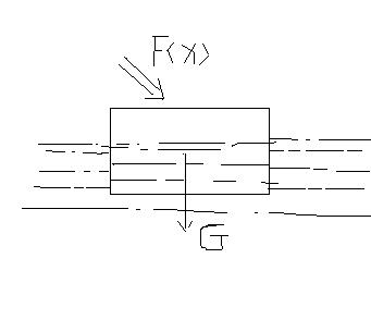

如图所示,一个长方体径静止或者水平匀速在水中运动,某时刻受到如图示方向的冲击载荷,这个载荷比较大,水域无界,长方体重力G,求解长方体受载荷冲击后的位移和速度规律!
如有回答,万分感谢!
我最终需要求解的是长方体的位移规律,怎么样才能从流体的方向出发,得到最后答案,希望大家教我!

我没做过,我想可能用上动网格,不知对否???
