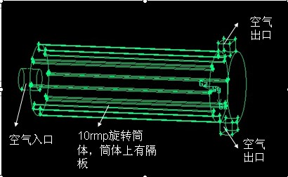

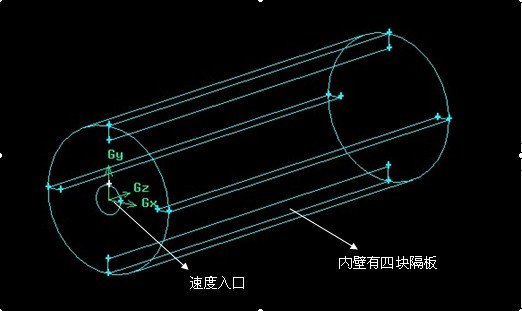

   我要在gambit中建立这个体并进行网格划分,我先revolve edge出一个圆柱侧面,接着画紧贴着圆柱内壁的四块隔板,然后Unite face把四块隔板和圆柱侧面连在一起,
接着画左右两边的大圆面、小圆面和圆环面,然后我stitch faces想把他们拼成一个体,为什么说总是不成功啊,提示说是个open shell啊,我弄了好几天了,都不成功,高手帮忙看看
吧,我的建立的顺序有什么不对呢?谢谢~

   是这样的,我本来想建立这样一个模型,气体从最左端小圆柱进去,到一个内有隔板的大圆柱,从后面流出。那个隔板本来是矩形的,我为了简化模型,想把它做成一个面,
入口的小圆柱我也给去掉了,在大圆柱端面开一个口作为速度入口。整个模型打算由两个体组成,旋转的体和不旋转的体之间用interface相连,但是我怎么样才能做前一个体呢?
就像本帖说的,我用几个面无法拼成一个体啊?高手们提提意见吧,我这个简化思路可行吗?怎么样才能做出那个旋转体?我需要在里面画网格,我弄了很久了,拜托了~~

发表于 2009-4-27 21:49:19 | 显示全部楼层
你看看这几个图能不能解释得通,满不满足你的想法,我们画的实体应该是流体部分,我觉得你想要的叶片部分恰好应该被抠除,叶片不是流体。你有什么想法,可以再交流!请指教!
发到你的邮箱里了,实在不知道怎么上传图片,艾,笨死了!
