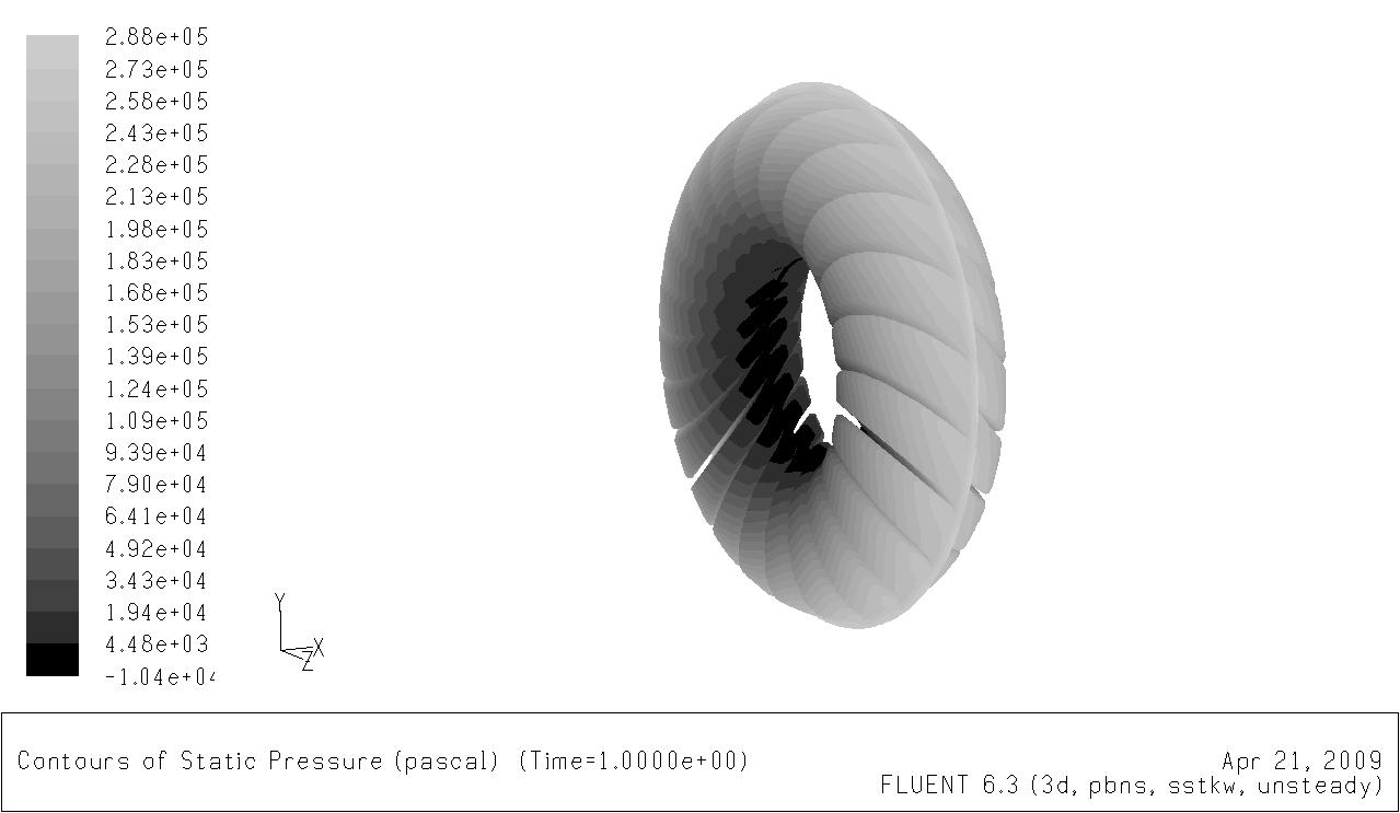

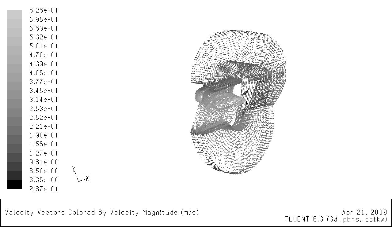

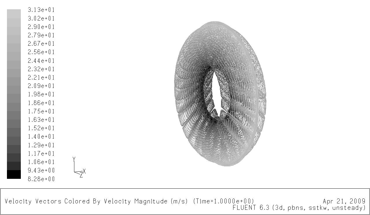

呵呵,把几年前做的液力变矩器和液力耦合器结果show给大家看。
液力耦合器是用sliding mesh做的,下图显示某一时刻的压力和速度场。

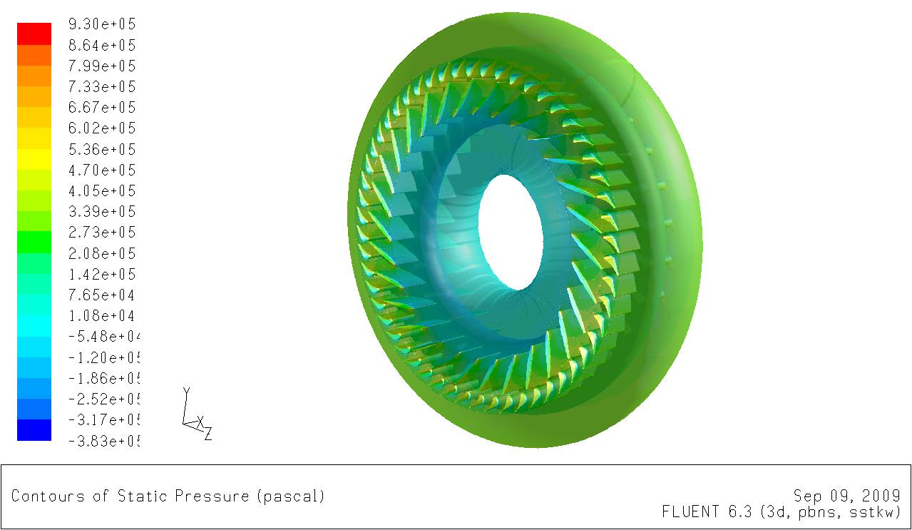

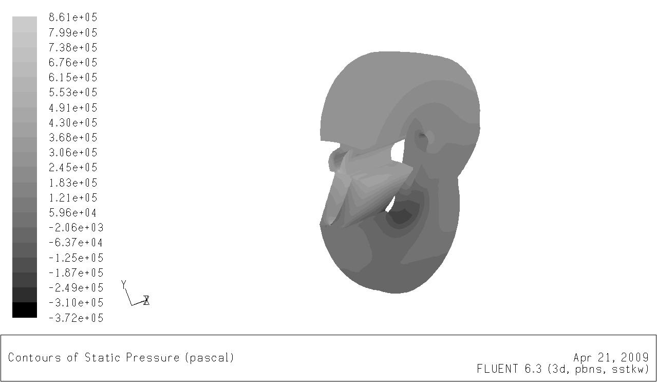

液力变矩器是用mixing plane做的,截取其中一小部分,赋予周期性边界条件。

请问楼主在计算变矩器流场的时候都输入了哪些边界的参数?我给定了泵轮的进出口压力,能不能收敛?
 楼主| 发表于 2009-5-4 08:50:35 | 显示全部楼层
这个case给定的是泵轮、涡轮、导轮的转速(其实导轮是固定的),其他就是固壁和周期性边界条件了。
发表于 2009-5-4 09:30:04 | 显示全部楼层
请问楼主,那个变形图怎么做出来的啊,不是设成wall了么
发表于 2009-5-4 09:39:44 | 显示全部楼层
看不到case文件哦
 楼主| 发表于 2009-5-4 09:40:43 | 显示全部楼层
回复 4# jin88xin88 的帖子
什么变形图?
发表于 2009-5-4 09:41:50 | 显示全部楼层
那不是什么变形图  是单流道

发表于 2010-8-2 13:59:19 | 显示全部楼层
这只是流体部分吧?没有流固耦合
