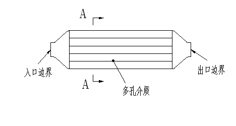

因为工作需要,开始学fluent,之前是没接触过任何流体相关的知识,所以很茫然,完全摸不着头脑...主要是要解决汽车排气的问题,以下是问题的描述,希望各位能帮一下忙,谢谢。
    一氧化氮等混合气体(种类以及比例已知)从左边进入,通过多孔介质后排出(图中横线部分为多孔介质区域,A-A为多孔介质截面图),不考虑化学反应,主要研究压力和温度,出入口的温度、压力可测。
       我只知道大概的步骤,但具体的像网格划分、边界条件、参数设置遇到很多问题,能帮忙做一下类似的算例模拟,详细的解说一下吗?我的QQ:553868534,真的很需要帮助,在此先谢过了。

如果是在企业,可以让单位出点钱找外单位做个标准案例,然后你就可以按照这个做了。
其实不考虑surface reaction单纯算流动,这个不是很难,一般排气系统是蜂窝状的多孔介质。你可以根据参数大致算一下reynolds number是多少,判断honeybomb内流动是层流还是湍流,然后根据相关公式计算多孔介质阻抗系数。

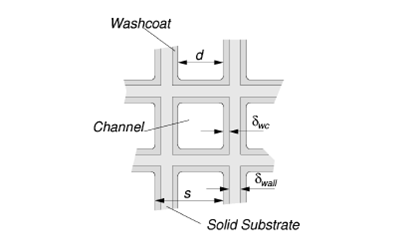

发表于 2009-5-15 17:45:18 | 显示全部楼层
对于honeybomb的三元催化,我记得曾经在论坛上回过一个帖子,不过现在找不到了。我翻了一下以前的case,给出一种做法。
一般厂商会提供honeybomb的cell density N,所以repeat distance s就等于1/sqrt(N)., 此时请注意N的单位是按英寸算的还是其他单位. 同样孔隙率OFA一般也会给出来, OFA=(s-delta)**2/s**2,  delta为总体壁厚. 这样可以确定delta数值.然后你可以根据体积流量和截面积,孔隙率确定实际流速,从而求得孔(s-delta)内的雷诺数.判断流动属于层流还是湍流, 如果是层流, 流体区域在选定porous zone的同时选择laminar zone,  如果你有阻力系数的值那就直接给定, 如果没有, 可以根据 Picture2.png   Picture3.png 来给定粘性阻力系数,惯性阻力系数则为0. 至于湍流,下次再给出方案.
