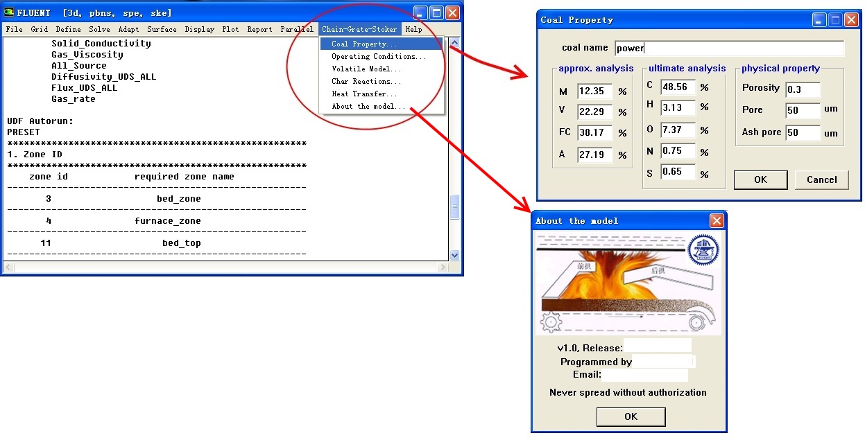

采用VC++和UDF实现Fluent二次开发,编制的模型可以作为菜单插件直接嵌入Fluent。欢迎志同道合的朋友和我联系共同提高。

 楼主| 发表于 2009-4-19 17:44:00 | 显示全部楼层
如果你会VC,其实很简单,就是菜单的动态操作。

 楼主| 发表于 2009-5-17 11:42:31 | 显示全部楼层
因为UDF采用VC编写,且UDF本质上是dll,所以只要VC的dll能做的东西,这个就可以做。兄弟貌似是编程高手,不知道你要COM干什么呢?和Matlab之类的做接口嘛?希望有机会与你交流。

楼主您的意思是不是直接用vc++修改journal文件,然后让fluent后台读脚本自动执行呀,这个简单!还有,我想向楼主您请教下更多scheme编写界面的教程,不知道您在这方面有没有相关资料呀?
 楼主| 发表于 2009-5-25 12:29:09 | 显示全部楼层
原帖由 gxd1982 于 2009-5-25 02:36 发表
用VC直接创建journal是一种最简单实用的方法。这种方法一般只能用在所有操作都能事先确定的情况下,如果出现事先无法确定或者需要接受fluent中信息以后再确定的操作,那就不能用这种方法了。
scheme编写界面可以参考飞昂公司UDF高级培训里面的一个例子。但是,scheme编写界面的功能比较简单,只能编出十分简单的输入框,选择框等,而且参考资料十分缺乏,没有命令的完整参考手册,很不方便。如果需要相对复杂一些的功能和较高的自由度,scheme是实现不了的,需要用VC来编写,这就需要用VC来编写UDF程序,如果你不会手动编写的话,可以花钱买一个UDF VC programmer。这些都是属于高层的UDF技术,具体实现细节该作者好像是保密的,我问过他这个问题。
