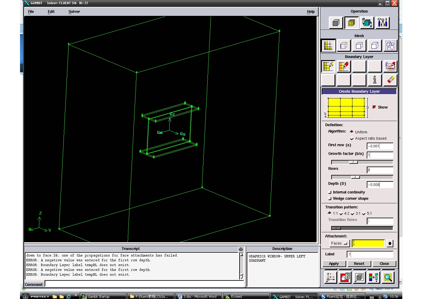

小弟在建一个模型,就是要研究大气环境中一个工字型钢梁在日照条件下的升温。现在在建模的时候不知道三维实体的梁和空气接触的边界层的网格应该怎么划分。希望各位前辈能给予小弟意见!

分块划不行吗?
或者用interface?

恩,我用split后就可以了。 现在是不知道大气与固体接触的边界层的网格应该划分到什么程度,我的电脑好像画不到0.001的程度
