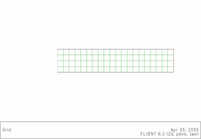

ansys作为fluent的前处理
发表于 2009-4-6 19:01:21 | 显示全部楼层 |阅读模式

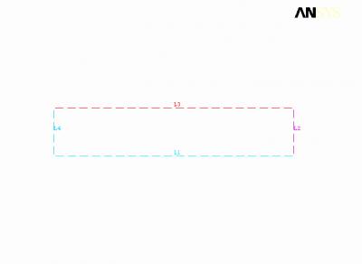

/prep7
et,1,42
rect,,10,,2
esize,.5
amesh,1
lsel,s,,,4
nsll,s,1
cm,pressure_inlet,node
lsel,s,,,2
nsll,s,1
cm,outflow,node
lsel,s,,,1
lsel,a,,,3
nsll,s,1
cm,wall,node
allsel,all
CDWRITE,ALL,flunet工作路径/test,cdb,,flunet工作路径/test,iges
当然其他的边界类型如:velocity_inlet、symmetry等也是支持的。
实例fluent采用的是6.3版本,貌似fluent6.0对这种方法支持的不是不好,不过可以在fluent中手动修改边界类型。
