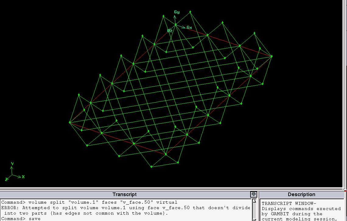

【请教】用虚面切实体出现的问题!~求教各位高手!

如图所示,总是报错啊!~为什么呢?!~请各位不吝赐教!

你把那个v_face50面扩展一下不知道管用不管用O(∩_∩)O哈哈~
我对提示的理解是 这个面没有完全把体分开

这个问题我也遇到过
其实是因为你建这个虚拟面的时候没有和这个体相关,所以才会显示不能分割成两部分……
你可以试着在体上取4个虚拟点,然后连成虚拟面,然后再划分试试……

回复 2# zjbwow 的帖子
貌似是没用的……我以前遇到这个问题的时候也这么想过,但试试没用……
