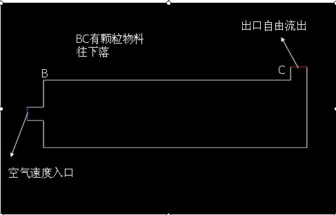

空气以一定的速度从左边流入,整个BC线有颗粒物料不断的往下落,我想模拟出在这样的情况下,矩形空间里面气固两相流动情况,请问fluent能做到吗?请大家指点一二,另外应该把整个BC线作为加料口还是在BC段上开一些小段的加料口,应该怎么样设置呢?谢谢!

fluent可以算
就空气进口设定为进口就行了
bc面可以设定颗粒入口,具体设定参考fluent-surface-line/rake可以设定。参考一下帮助文件

fluent-surface-line/rake对这个问题有用? fluent-surface-line/rake只能用在后处理吧
