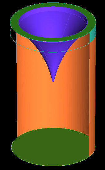

怎样避免锥尖下面网格过密?
附件是tin文件
hexa_total_up.rar

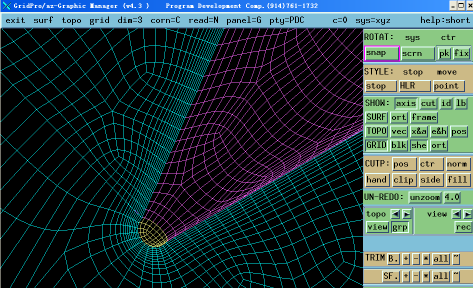

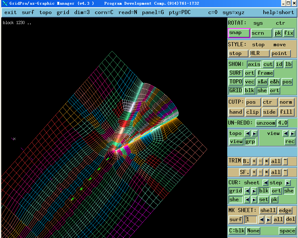

gridpro 的话可以这样作
其他软件我就不知道了。
外形与你的稍有不同,但意思是一样的,而且对于gridpro的话,几何稍有改变是不影响生成网格的工作量,只要把你的外形替换成我的哪个圆锥,运行一下软件网格就能自动生成了。
尖头的放大图
