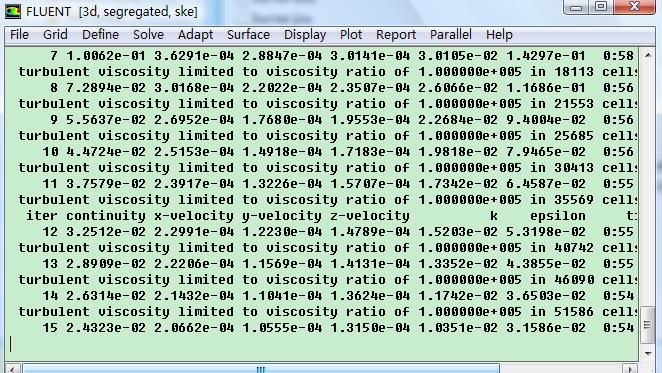

请教!!迭代中出现如图所示的情况正常么?

为什么会出现这种情况啊?!~哪里设置的不对嘛?!~

这个正常吧,迭代初始残差下降比较快,连续方程残差比较难下降

这个是湍流限制没改,你的计算果过程中有超过最大值的时候,他用最大值代替。你帮限制改大点就好了。

一般不用怎么改,到后面流场稳定些应该会降到限制内的,感觉默认的湍流限制比较大了

一般不用修改的,在slove——limits可以设置,改大点就行了

前面几位说的有道理,修改限制范围是一个解决的方法,但湍流粘度超标我建议不要修改,而是去修改网格或者边界条件设置,好的网格和边界条件设置湍流粘度不会出现的。

一般不要去修改 已经比较大了
从网格质量和边界条件等方面考虑才是合理的

是网格的什么问题?~网格类型是TRI,还是网格的密集度?~~~~~~边界条件也很简单啊!只有入口速度,出口流出!别的没有!~这该怎么考虑啊?!~~~~谢谢

与前面朋友有同感,应该是网格质量问题,如果是一个很简单的图形建议使用结构化网格。如果不是很规整的图形你可以把网格截图发上来,具体问题具体分析一下O(∩_∩)O哈哈~
