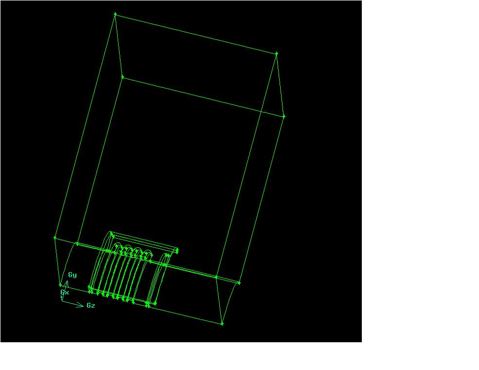

情况是这样的:汽轮机内出来的7500Pa湿蒸汽扰流该波纹管,流向为波纹管轴向,已知蒸汽压力,温度,含液率,焓,我主要是想看流体在波纹管壁面附近的情况。但不知怎么设边界条件。图形我已画好请见附件。我取实体的1/4,和波纹管管相接的两个面是对称面,波纹管关口上两个面分别为进出口面。不知问题说清楚没?望高手指点。先行谢过!!

尝试过介质为wet steam,但是一些边界条件不适合
pressure-far field 边界不适合湿蒸汽。不知该怎么设置了

用内流计算   《 汽轮机内出来的7500Pa湿蒸汽 》
压力进口, 流量出口, 或者 静压出口。   含液率 = 湿度

果然凑效,衷心感谢!!
