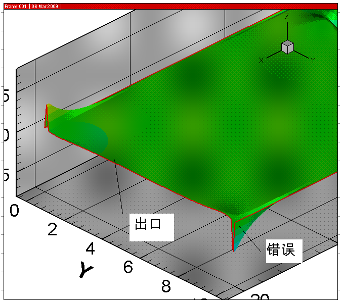

由于对出口边界条件信息一无所知,因此本人在出口:切向速度采用Neumman条件,法向速度采用单向化和局部质量守恒以及总体质量守恒三个限制。然而在计算一定步数以后,出口的切向速度出现错误,从而导致压力修正方程中的系数错误,进而导致压力错误,于是这个错误由出口向内部扩展,导致不收敛。我想不是由于出口的法向速度导致的错误,因为我采用了局部单向化,出口法向的速度根本不会影响内部的流动,这个我已经确认。所以原因最有可能的就是切向速度的设置不正确,当然另外一个原因说是算法本身不够健壮,无法容忍小误差。所以请问高手们,如何设置出口的切向速度呢?下面我把出口切向速度的图片附上,希望高手指点。
出口错误的切向速度
出口错误的切向速度
