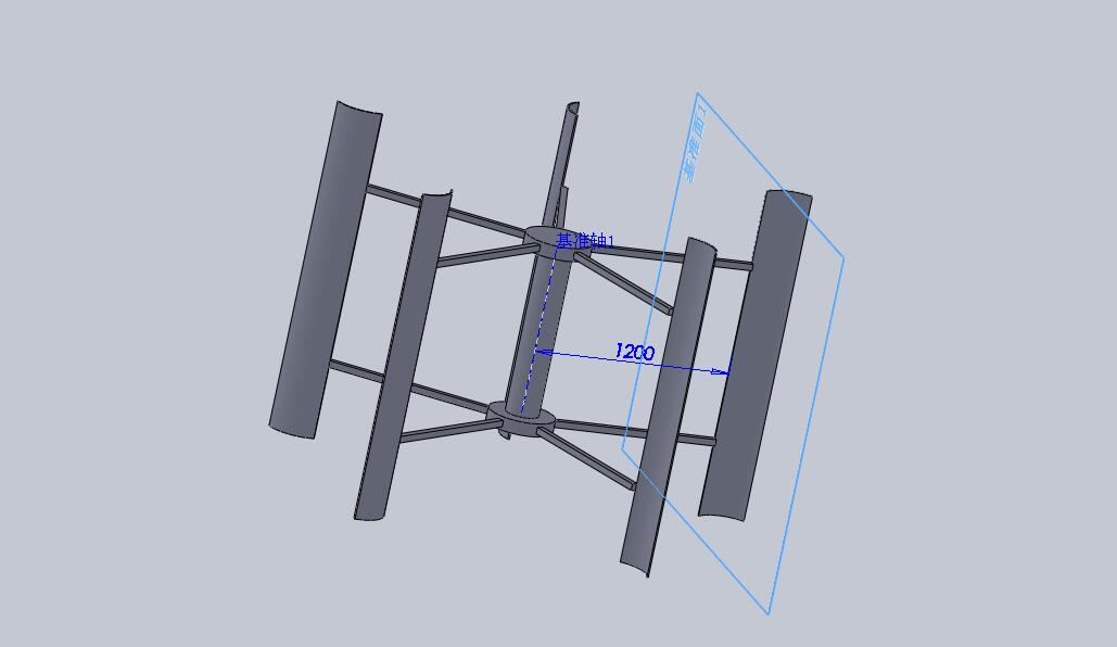

请问各位高手这个模型怎么去模拟,网格划分及fluent中参数设置,谢谢,我是新手,感觉很困难,望高手不吝赐教
风叶的三维模型
风叶的三维模型

是的,老师让我先模拟看看,我也知道结果会和实际的相差很大,但可以定性的来看看这个结果,谢谢

可以近似考虑成搅拌器类型进行处理
只是筒体取大些而已
然后采用分块网格和周期性条件进行处理计算

你的这个用搅拌器相似的肯定不行的,因为内流场的速度不可能有那么大的旋转速度,实际上你做个二维的就已经足够了,用动网格技术,可以做的还可以,误差不会很大,当然也可以用滑移网格技术,我qq260401495希望能与你交流。
发表于 2009-3-30 21:56:08 | 显示全部楼层
貌似你的也不是升力型的H型的风力机,涡轮机也不象涡轮机,看你的模型好像只有一边。或者你的模型是利用阻力。期待与你交流

同问,用动网格报负体积,叶片网格质量不好划分!!kun难求助,欢迎加qq 3209857402互相探讨。
