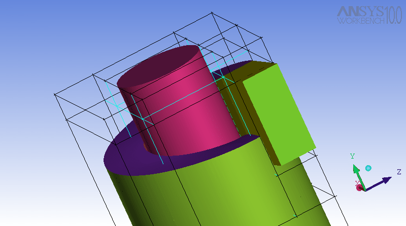

附件是我做的一个旋风器顶部配置。想把它用纯六面体网格表达(ICEM CFD),但做到这里感到不好办了,望高手不吝指教!

可否将入口段分开来分.我想切向入口如果和上面那段不最后又连通了问题不大吧.我做旋流分离器的.但没做过这个样子的.

谢谢OpenFoam关注!包括你说的那个办法,这些天我试了许多种,但结果还是不理想,
附图即其中一个 ——右下角有四个毛病。

组合,然后再切割了,最后划网格
