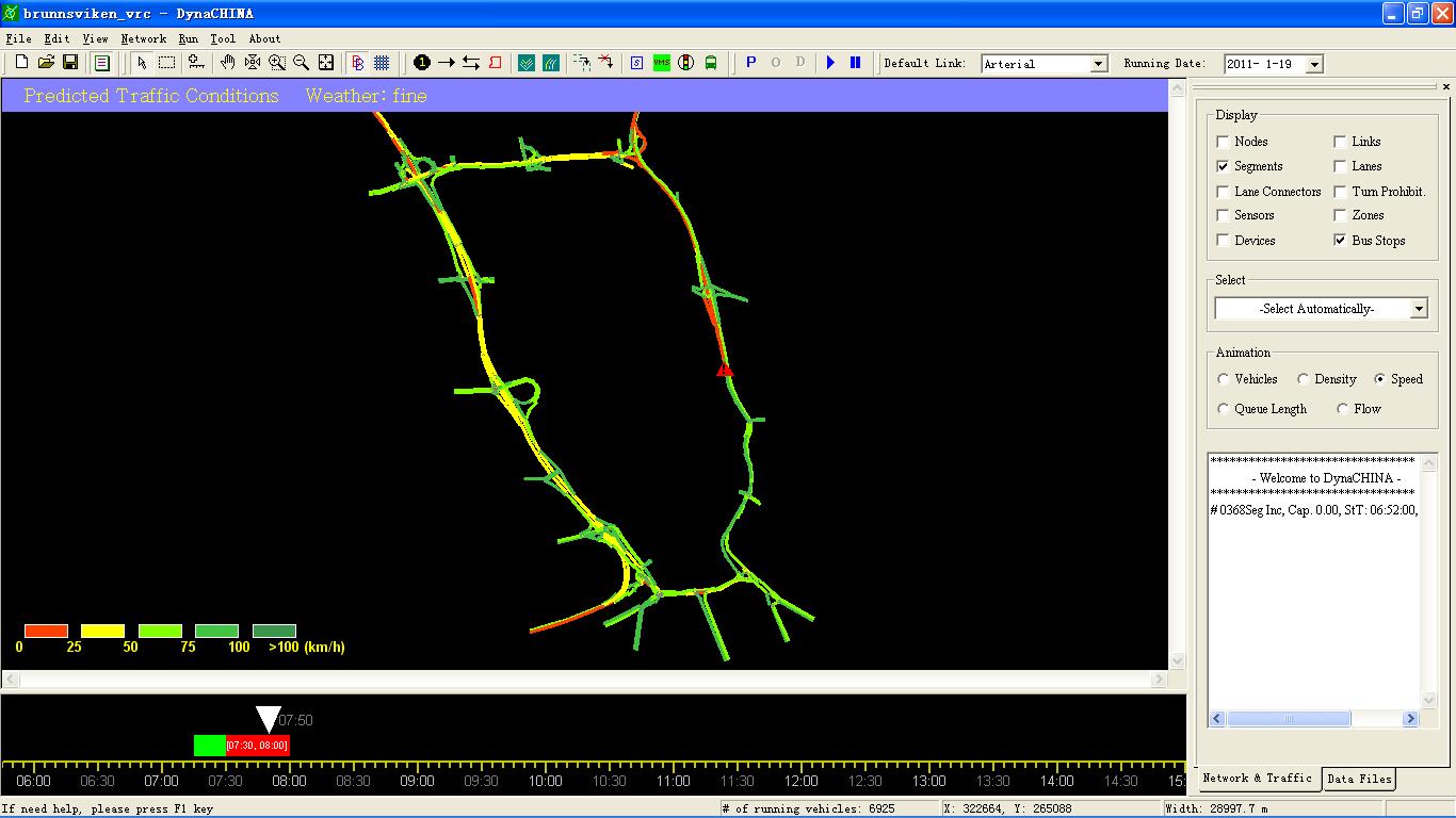

DynaCHINA 1.1英文版图形界面
DynaCHINA_1.1.rar
3.87 MB, 下载次数: 954
DynaCHINA 1.1中文版
DynaCHINA_1.1_EnglishVer.rar
3.88 MB, 下载次数: 892
DynaCHINA 1.1英文版

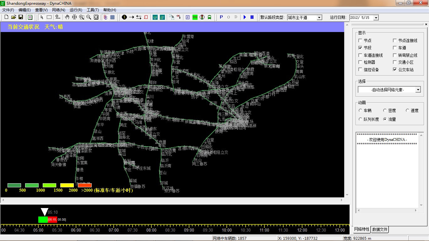

目前DynaCHINA的应用主要针对山东高速全路网开展,路网规模超过4000公里。如果仅做动态OD矩阵加载,在普通PC机上完成24小时的交通仿真需要时间在20分钟以内,出入口流量平均相对误差范围:11%—13%(数据统计间隔为15分钟);如果做实时动态OD矩阵估计和预测,估计15分钟状态 + 预测15分钟状态,耗时基本上小于3分钟,能够满足实时性要求。
注:如果程序运行时提示”找不到MPI...”之类的信息,请下载无MPI通信功能的DynaCHINA。BTW, MPI是在并行计算环境中用于进程间通信的一种机制
附上山东高速全路网图片一张。

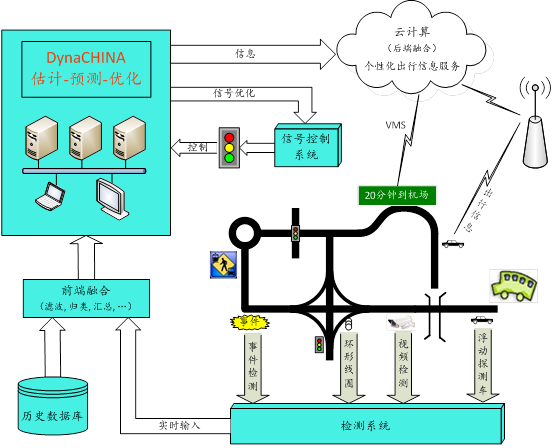

DynaCHINA 1.8 简介
DynaCHINA(Dynamic Consistent Hybrid Information based on Network Assignment)是一套位于交通管理中心的实时计算机软件系统,用于有效的支持交通信号控制系统和出行信息系统的运行.由山东省科学院提供支持,DynaCHINA是经过近10年高强度研发的结果.
功 能
    通过融合历史数据和实时交通数据(检测数据、信号控制参数等),实现如下功能
1)  实时估计和预测路网交通状态,包括各条路段的流量、速度、密度、队列长度、交叉口的转弯比例、路网动态OD流量以及OD对之间的行程时间等;
2)  针对不同的交通信号控制和出行信息发布策略,实时在线仿真评估其对路网性能的影响;
3)  区域交通网络的信号配时参数优化.
特 点
1)  基于交通仿真的路网状态估计和预测;
2)  预测融入了出行行为模型,即为出行者对预测信息的不同反应行为建立数学模型并通过多次迭代计算和实时仿真评估,使预测的路况更符合实际的出行体验,避免众多出行者接收到同样的预测信息后同时经过相同的路段而导致这些路段上出现“群集效应”;
3)  采用中观交通流模型等实现更快速的仿真,仿真时间步长通常为5~10秒,而采用跟车、换道等微观模型的交通仿真器的仿真步长通常为0.1~1秒;
4)  仿真路网中每一辆车从起点至终点的运动行为,包括出行时间和路径的选择、出行前和途中对交通诱导信息的响应、根据前方的车流密度和交通信号调节本车的速度等;
5)  多车型建模与仿真,包括社会车辆、特殊车队以及具有固定线路的公交车辆等;
6)  在线估计和预测交通事件对路网性能的影响;
7)  采用“滚动窗”实现更准确有效的交通状态估计和预测;
8)  在给定动态OD流量等基础输入数据时,一次仿真即可产生稳定的输出,通常不用多次仿真取输出量的平均值作为最终结果;
9)  若无任何历史或先验的OD流量,可通过融合部分路段的流量等检测数据来估计全路网的交通状态,包括对动态OD流量的估计等;
10)  输入输出数据可以是XML和文本文件格式,也可以是MS SQL Server或MS Access数据库格式;
11)  包括单机和集群计算版本,以针对不同规模的路网和不同计算复杂性的应用.
应 用
1)  融合历史数据与实时检测数据,在线估计和预测全路网的交通状态,以优化出行信息系统和交通信号控制系统的性能;
2)  实时在线仿真评估信号控制、交通诱导、匝道控制、可变限速等方案的性能;
3)  离线或在线评估事件和事件管理策略对路网性能的影响;
4)  优化区域交通网络的信号配时参数,包括周期、相位差和绿信比等;
5)  利用动态OD流量估计功能,为微观交通仿真软件提供基础的输入数据;
6)  针对省域高速公路网,融合收费站出入口的历史与实时收费记录等数据,在线估计全路网的交通状态并检测交通事件.
