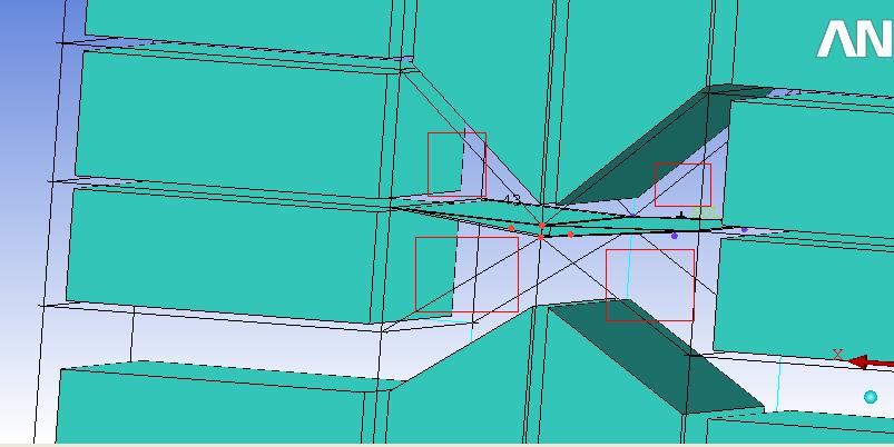

学习ICEM一个月了,但还是没办法划这种外形的流场。请教高手,指点一二,不甚感激!

你的这个模型比较简单,建议在CAD中直接作成外流场模型,(相当于用现有模型切除一块比它大的长方体)然后再导入ICEM即可。另外,你学习ICEM时,它自己带的那些例子即tutorial,至少得练习过半。

按照飞翔鸟给的block做,除了个问题,不知怎么回事:
给三角翼区域划分block,Y型grid。翼前缘尖角处(物面)还是三角型单元,这是怎么回事呢?请高手指教!

没划对,画Y—Block有两个方法:
1、merge后直接用icem cfd的Y-block划分命令,这样做有时会出错
2、用block的o-grid来画

做内套的Y grid,最好不要merge vertices,先把你要做的位置的hexa block删掉,然后选择相应的点做,选择点要注意顺序,符合右手原则。

按飞翔鸟的做法做,解决了这个问题。
再问句:用右手法则选点时,是以屏幕显示的坐标轴为基准吗?

坐标肯定是符合右手法则的,但是右手法则不需要与坐标一致。
你握紧你的右手四指,大指伸出去,头三个点在拳头的尾部,后三个点在大拇指的方向;每三个点符合从手的根部到指尖;前三点和后三点一一对应。

是不是先删掉其中的块,然后利用退化块(6个顶点)的建立方式来建立这个三角形块。
谢谢。
发表于 2010-5-9 18:29:41 | 显示全部楼层
但这样做完之后就无法merge其中红色框的部分。
请兄长给予指点。谢谢。
