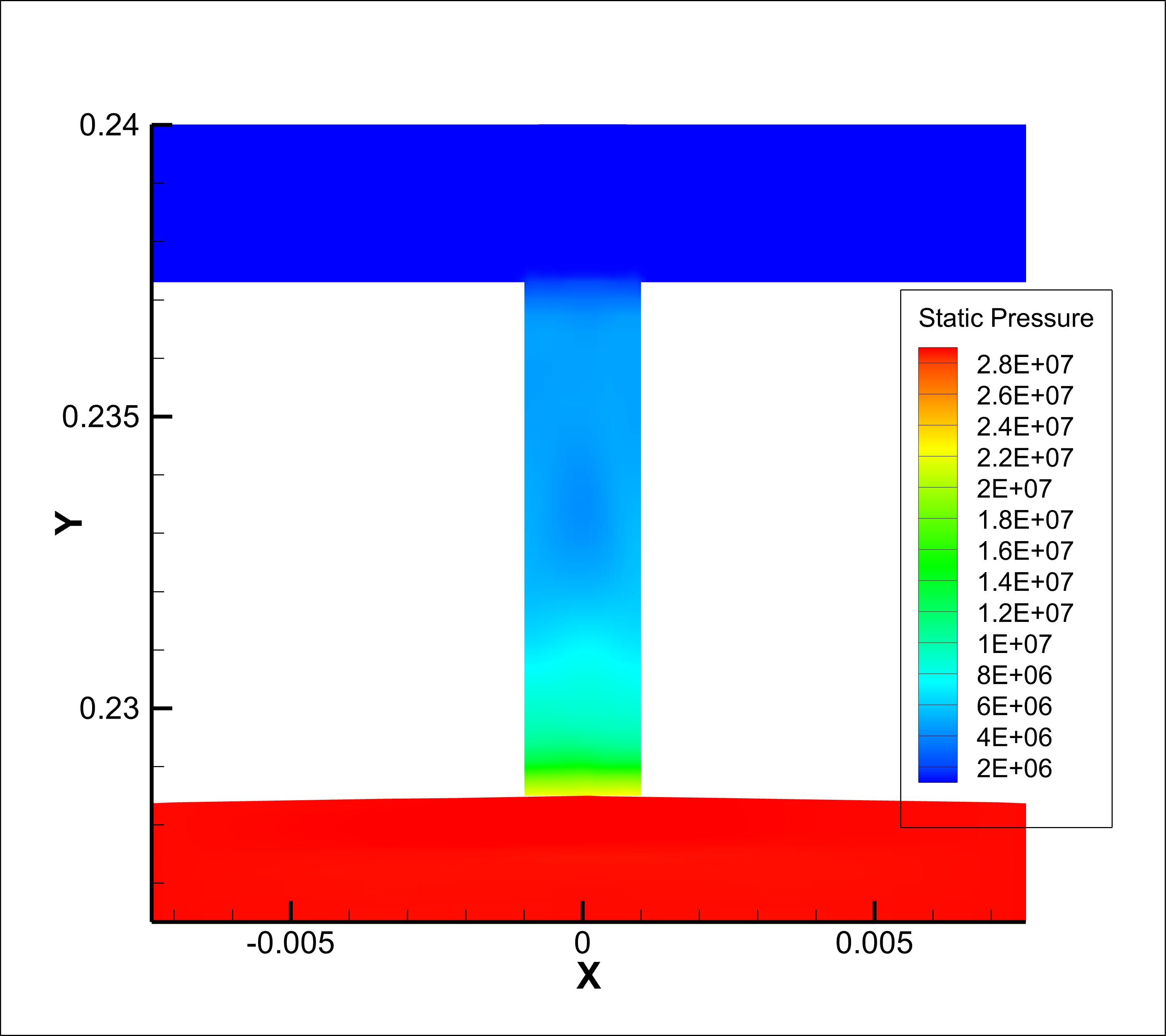

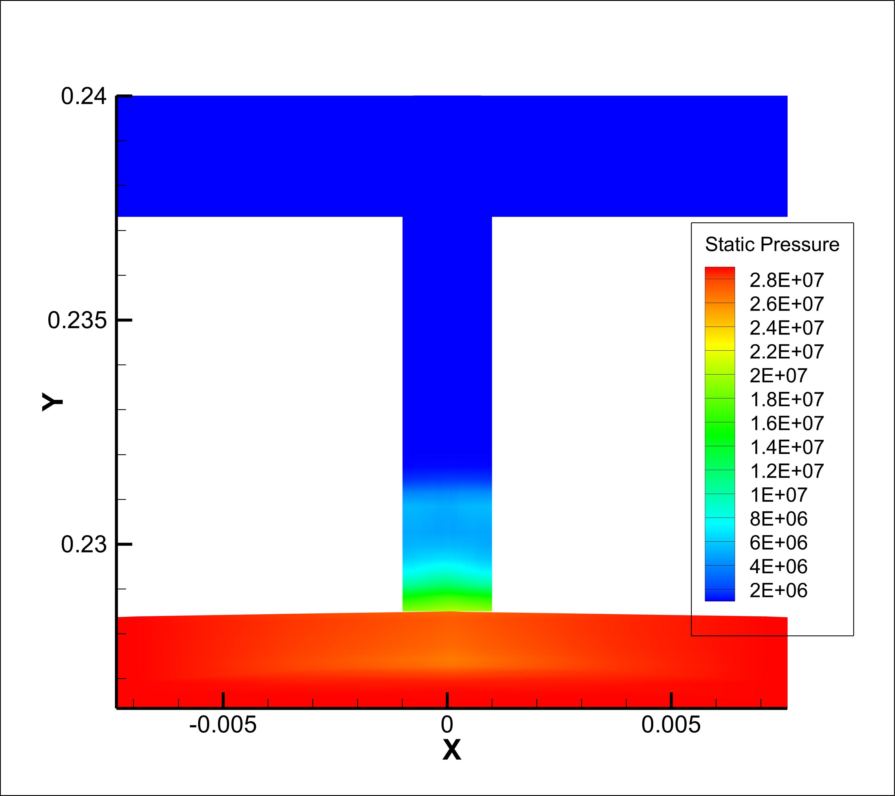

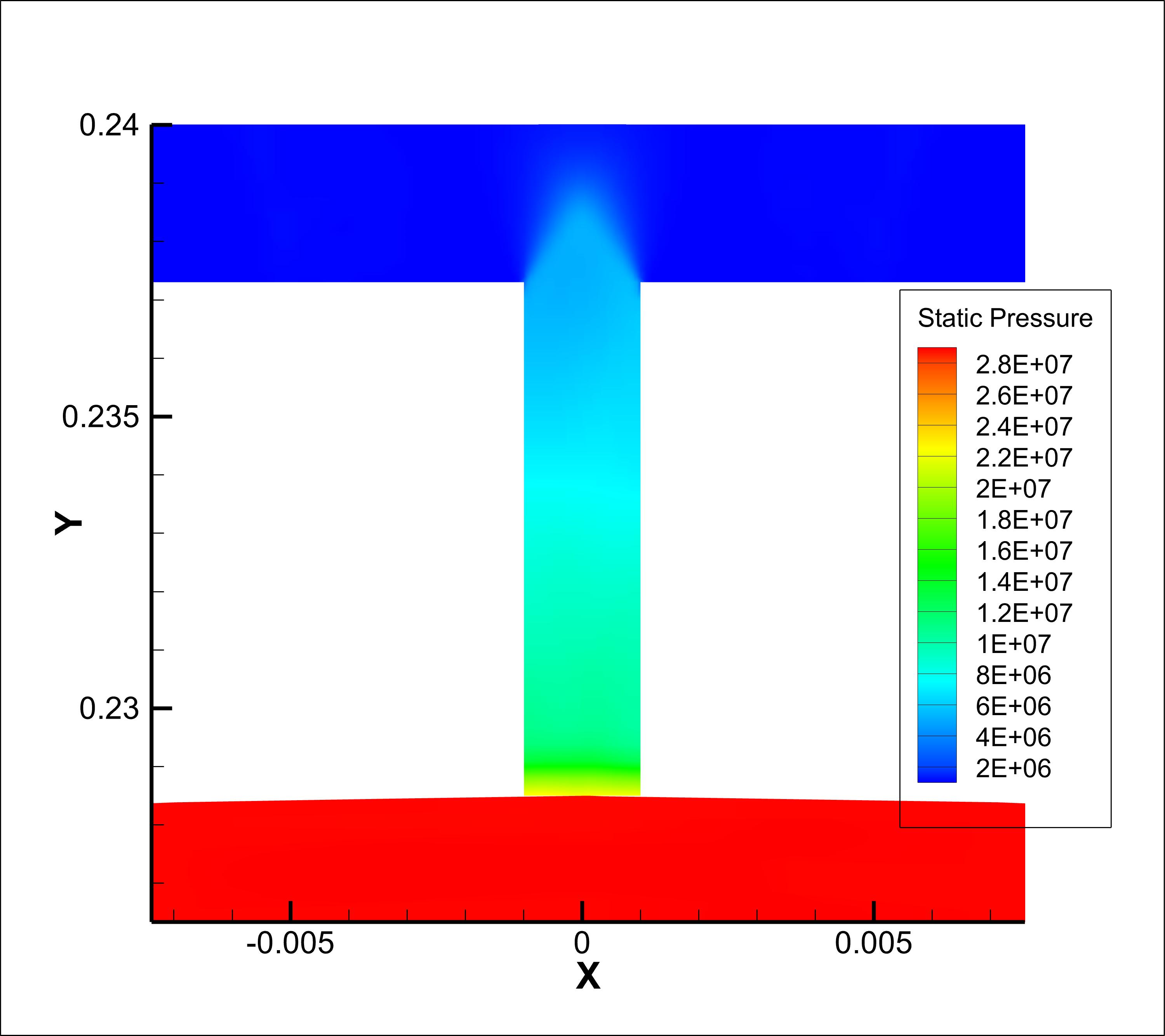

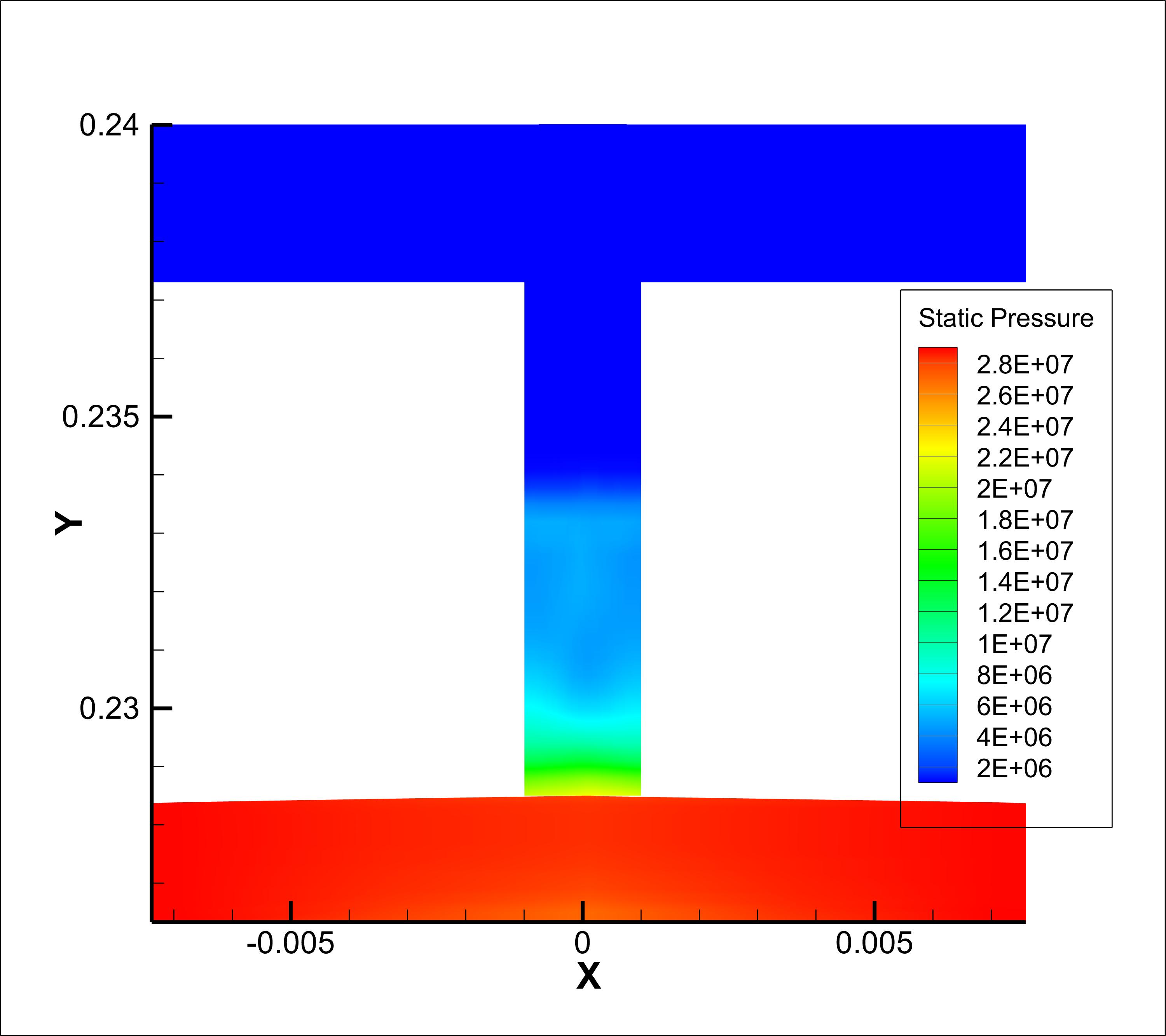

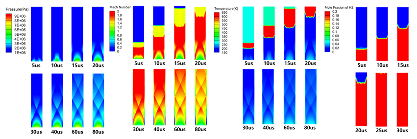

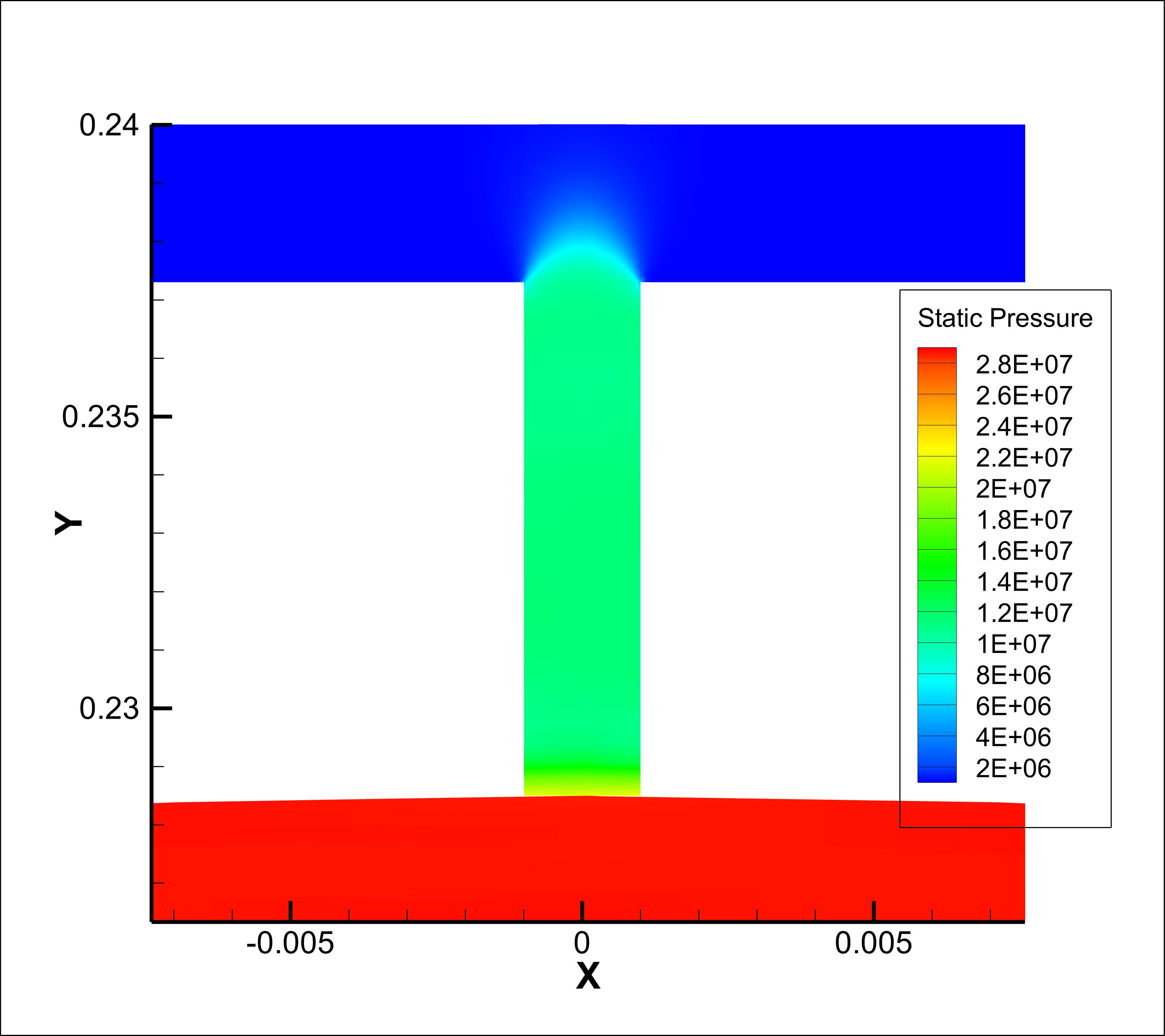

求助各位大佬,我在做超音速高压射流的瞬态CFD仿真,模型是管道+泄露孔(长度为管道壁厚)+空气域,用的压力基+瞬态+k-
epsilon+coupled,压力入口是管道的一头为30MPa,压力出口有两个,一个是管道的另一头为30MPa,一个是空气域为0,管道内是氢气,通过泄露孔泄漏到空气域里,现在瞬态已经计算了三十多微秒,没有激波产生,我参考了一篇结构和我相似的文献,它的入口压力是10MPa,直管内部出现了非常清晰的菱形激波,是因为我的压力太高了吗?还是我用的模型哪里不合适呢?谢谢各位大佬

把管道两头都设置为压力入口再试试。
