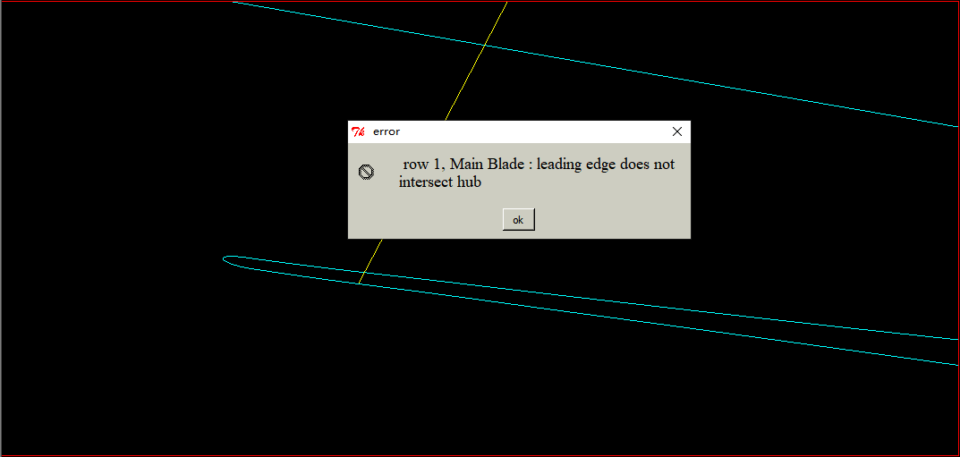

row l, Main Blade:leading edge does not intersect hub 这有办法处理吗,还想问一下numerca中的gemoturbo文件如何生成

把叶片拉长,如果是外部导入的模型一定得是叶片和轮毂、机匣相交才可以
