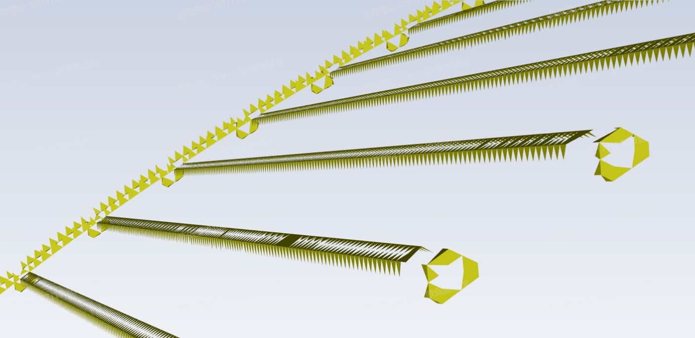

       大家好,我在用Ansys Fluent的水密工作流给一个电机水道做网格时,遇到一个很头疼的问题,反复尝试都没能解决,特来求助。
       模型由两个实体拼合而成,一个是带凹槽的实体,另一个是平滑实体,两者接触后内部形成狭窄的水流通道。水道截面不是常规的半圆或矩形,而是更接近梯形。这是一个共轭传热问题,水道内是冷却流体,其中一个固体是整个实体发热(体热源),不是单一面发热,所以需要对不同实体区域分别指定热源,不能把实体合并。而且水道本身就是散热主力,边界层网格不能少。

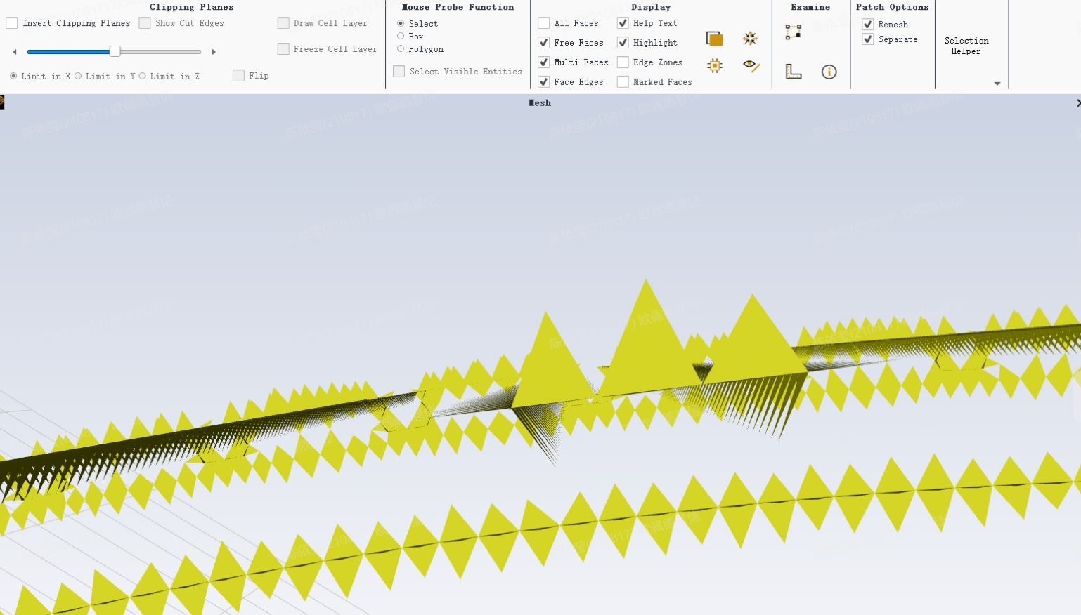

        我在在SCDM中将两个实体进行共享拓扑,然后再用水密工作流画网格,但在通道的几何交接边上反复出现成排的Multi-Faces。我试过加密局部尺寸,调整过Cells Per Gap,给模型每一处倒过圆角,甚至试过把网格画粗一点,还有对面网格和体网格设置进行过各种微调,但无论我怎么调整,multi face都没有消失(形状如图)。即便在meshing里面修修补补出一个偏斜度和正交质量勉强能不报错的网格,在solution也里面mesh check和repaire了无数遍都仍然有法向错误、单元缺面、节点悬空、数据错乱等问题。
      在这里真诚地想请教大家以下几个问题:
1. 像这种由两个实体拼合出的狭窄菱形水道,在用水密工作流时为何那么容易出Multi-Faces?根本原因是不是因为锐角使得面法向变化过快?还是因为wtm的算法无法适应呢?
2.有没有办法在不合并为一个实体的前提下,彻底解决Multi-Faces问题又不会影响热传递精度吗?
       恳请各位大佬指点!
multi faces
multi faces
multi faces
multi faces
