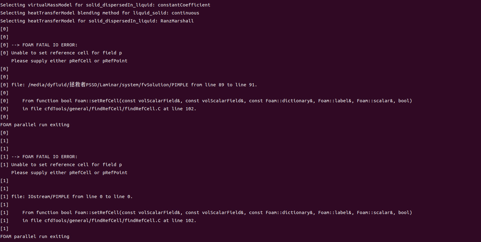

各位前辈好,最近用多相欧拉求解器模拟长方体裂缝内泵注混砂液,之前液相用标准二方程k-epsilon湍流模型,案例能跑出来,后来将液相改为laminar就提示没有参考单元(或压力场P),请问各位前辈这是怎么回事呢,在此先谢谢大家了

我上次遇到这个问题的时候是压强边界全给的第二类条件,把其中1个改成第一类的就好了

前辈这个问题我也想过,但是缝内液体雷诺数太低,基本不过百,所以还是用的层流;这个问题解决了,由标准二方程k-epsilon改为层流后没有参考压力单元,就在fvsolution里面添加参考压力单元和参考压力就行了

应该是湍流模拟改为层流后没了参考压力基准,导致fvsolution里面的pimple算法无参考压力,手动添加上就能算了,太具体的就不清除了
