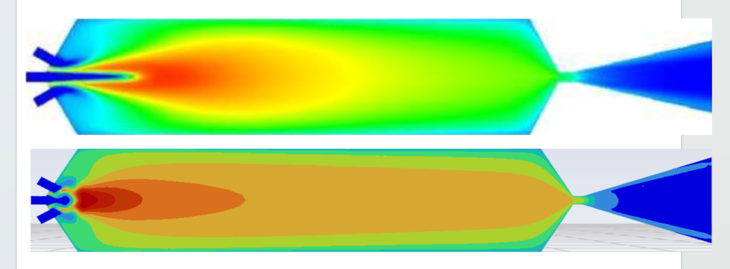

在学习燃烧流动仿真时,上图是文献图,下图是我的计算,做的氢氧燃烧,轴线管通氧气,图为温度场,为啥我的计算中,汇聚的头部会产生这么大的区别,已经试算过燃烧室长度和喷管尺寸对这个无影响,

你把后处理图片改用continous再做个对比。
