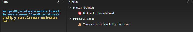

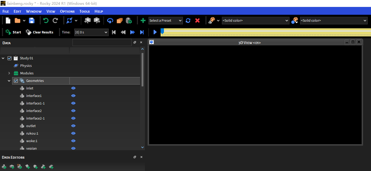

在做双向流固耦合时,从Fluent中导出的文件导入Rocky中,在Rocky中不显示图形,如下
登录/注册后可看大图
但是在把图形窗口放大的一瞬间可以显示图形,之后就不能显示了。然后Rocky还有
如下界面的报错。OCKY
登录/注册后可看大图
Ansys软件是之前装好的,都可以用,只有Rocky是新装的,用不了,打开别人的
做好的模型也是同样的结果。
我是刚接触这些数值模拟的小白,有没有大佬能帮忙看一下,这个问题该怎么解决。

第一张图里的系统信息已经说了,license过期导致OpenGL模块没有加载。
我安装的是2024版的Rocky,Ansys也是2024版的,Ansys其他的应用都可以用,我还上网查了一下证书通用的问题,如果不通用的话,我这种情况应该怎么解决?  详情 回复 发表于 2025-8-8 17:31
 楼主| 发表于 2025-8-8 17:31:06 | 显示全部楼层
这个真不知道该怎么解决。  详情 回复 发表于 2025-8-10 11:57
