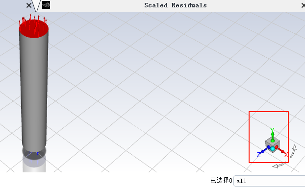

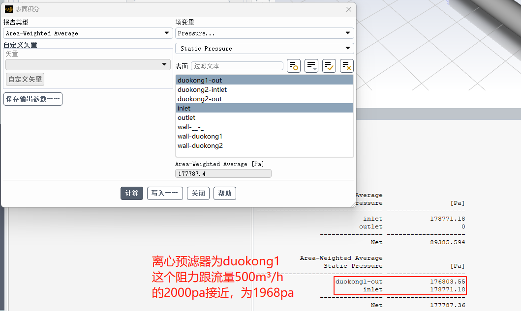

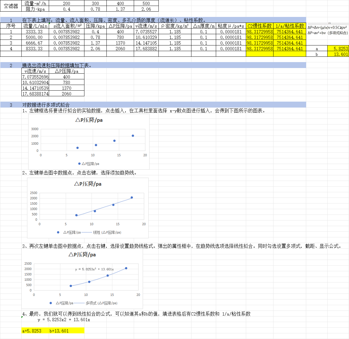

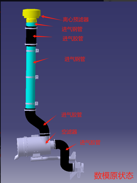

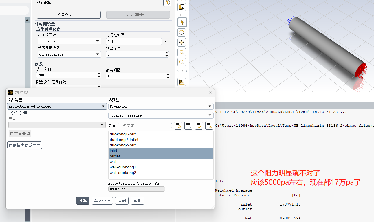

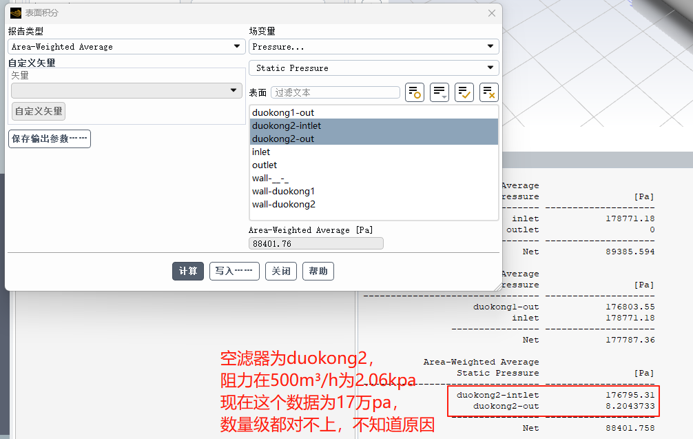

本人在做一个汽车进气系统的阻力仿真,涉及到多孔介质,简化模型后,碰到个问题:第一个多孔介质仿真数据与实测数据是对得上的,第二个多孔介质应该是2.04kpa,但仿真出来是17.6kpa,仿真出来的数量级不对,检查模型没找出问题,想找各位大神请教下:

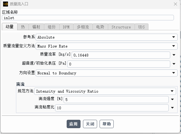

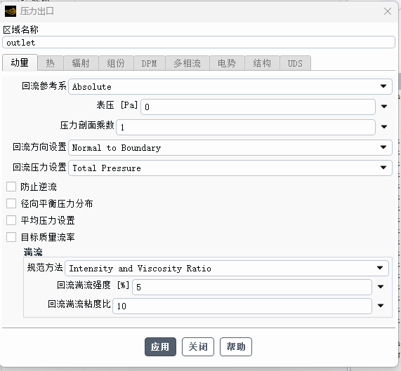

案例:进气系统布置状态如下,进气口接大气(压力为0),出气口接空滤器,进气流量为500m³/h(干空气密度1.1843kg/m³,转化流量为592.15kg/h,0.16448kg/s),求进出口的压差(即阻力);
 楼主| 发表于 2025-7-24 10:03:48 | 显示全部楼层
两个多孔介质,第一个多孔介质为离心预滤器,阻力是对的,第二多孔介质是空滤器,阻力完全对不上。
你把温度云图和速度云图画出来看看,估计在第二个多孔介质区速度提高了。  详情 回复 发表于 2025-8-4 18:49

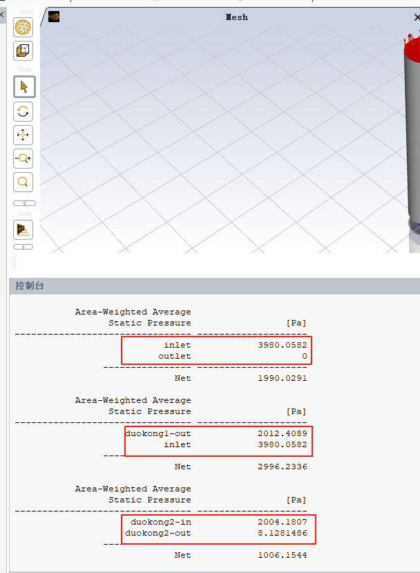

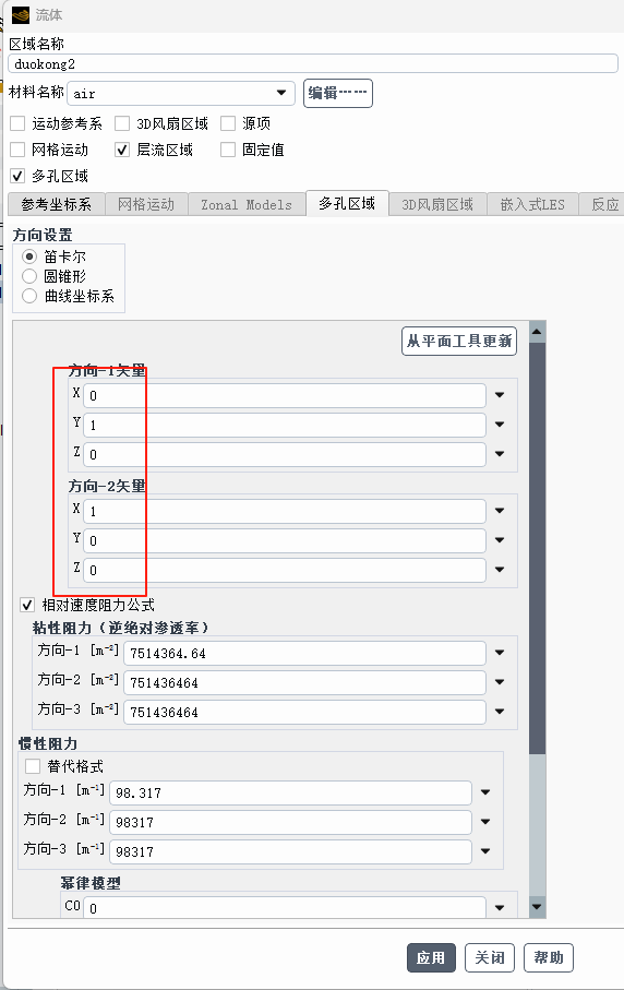

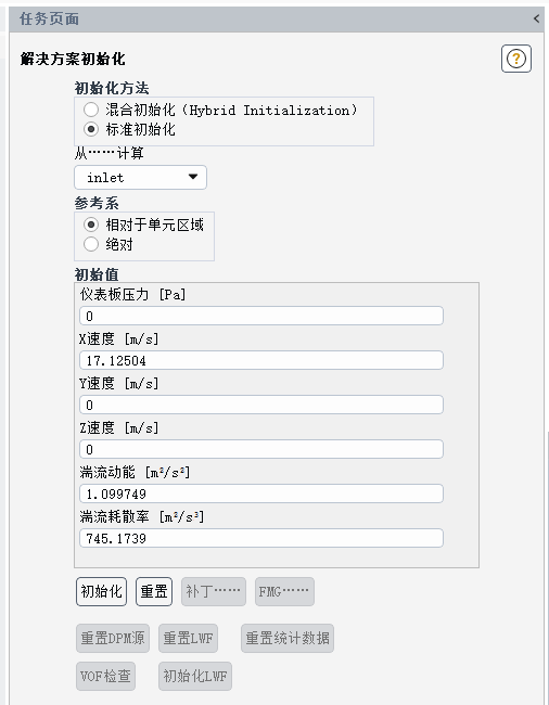

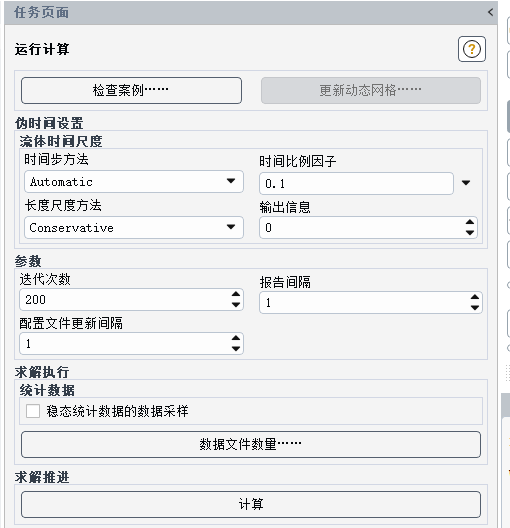

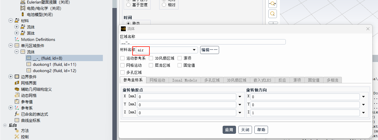

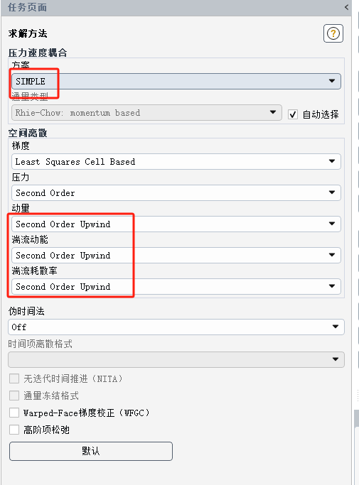

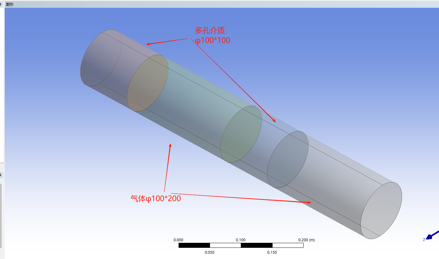

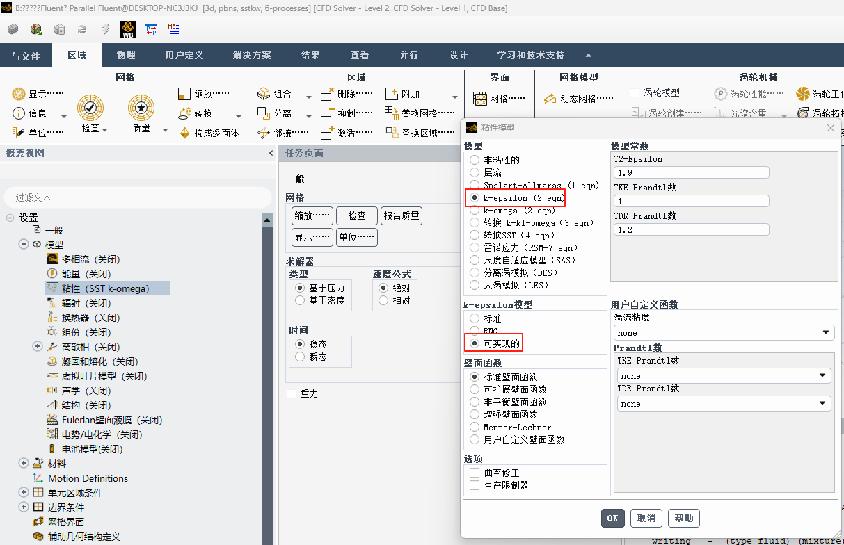

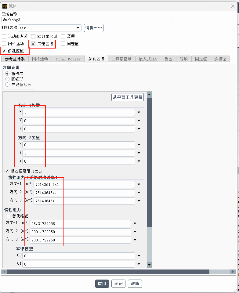

服了,想排查下流速是否按周华说的有变化,看以前的模型不在了,重新画了个模型,跑出来的数据又是对的,懵逼了。

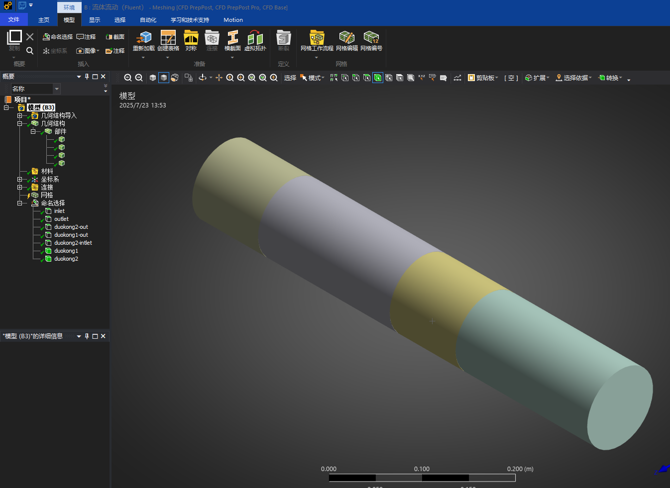

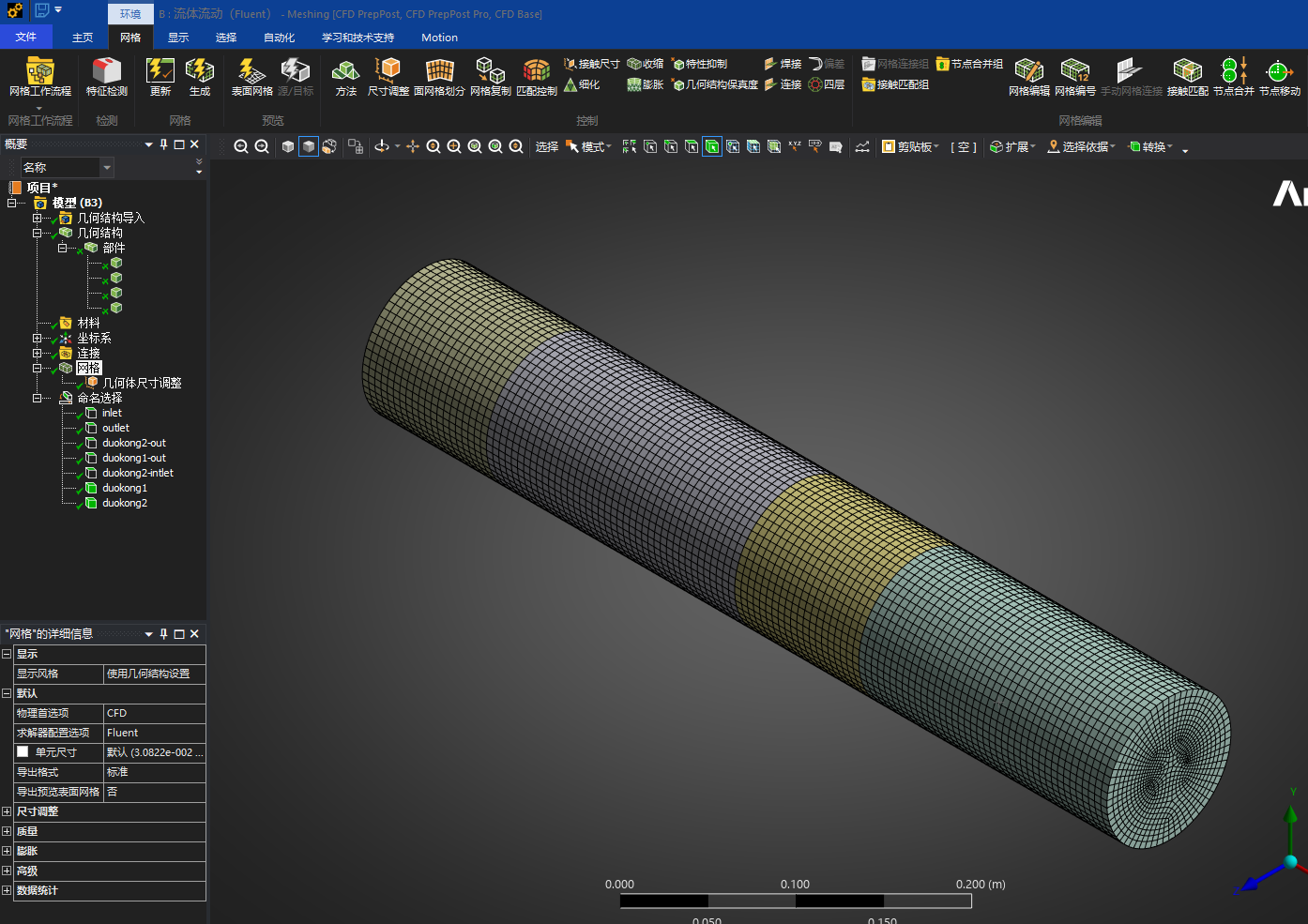

1、结构还是φ100*100多孔+φ100*200+φ100*100多孔+φ100*200,流速还0.16448kg/s;
2、计算结果:管道计算阻力3980pa(理论4040pa),duokong1计算阻力1968pa(理论2000pa),duokong2计算阻力1996pa(理论2040pa)
3、模型的方向变了,原来是X方向,现在是Y方向,多孔介质的矢量方向有有调整;
4、上次难道是矢量方向不对嘛?
发表于 2025-8-7 10:47:22 | 显示全部楼层
推倒重来出奇迹
