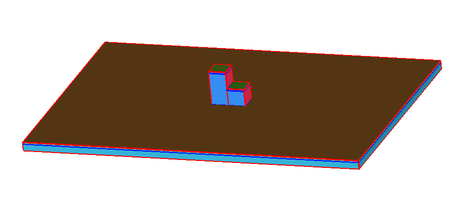

如图所示,在一片无限大雪地上放置一个L型腔体,腔体封闭,内部为空气;假设在自然条件下(包含太阳辐射、天空辐射、显热、潜热、地面辐射、自身向外辐射等),L腔体表面积雪吸收能量融化并在积雪层中渗透,这一过程应该使用到fluent的哪些功能模拟呢?
目前已有的想法是,设置了冰、水、空气三种介质,在VOF模型中添加水和空气两相来模拟积雪融化后对液相的追踪,多孔介质模型设置固相冰来模拟雪的多孔结构,融化凝固模型模拟雪的融化,热边界条件以udf的形式附加至壁面。
但该方法暂未走通,能够初始化成功但开始计算报错f1,请问有没有大佬能够提供一些思路?万分感谢!!!

多相流模型下面有个融化模型应该可以用。
