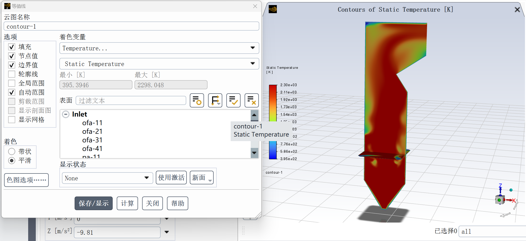

请问为什么热态计算完后我的温度云图是一坨绿色,这是哪方面出了问题呢

你把云图的取值范围改成auto range再试试
不好意思大佬,现在才看到您的回复,我将其改为自动范围后温度云图变成了这样,这样正常吗,这是我热态算到2500步的云图。  详情 回复 发表于 2025-5-26 14:53
不清楚你算的是什么问题,不过4000多度的高温确实很少见。  详情 回复 发表于 2025-5-26 17:09
我的尺寸、边界数据都是按《燃烧数值模拟方法与应用》一书上来的,就是想跑一个看起来正常点的温度场,现在我不知道怎么才算收敛,残差图一直在震荡,这是我5500步的温度图也是怪怪的  详情 回复 发表于 2025-5-26 17:25
有些流场本质上是非定常的,所以无法象定常流那样收敛。这种情况只能根据其他表现判断得到的流场是否合理。  详情 回复 发表于 2025-5-28 13:59
