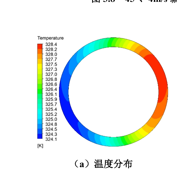

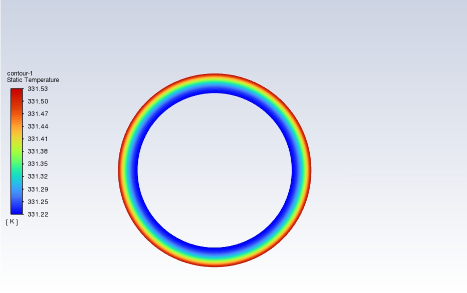

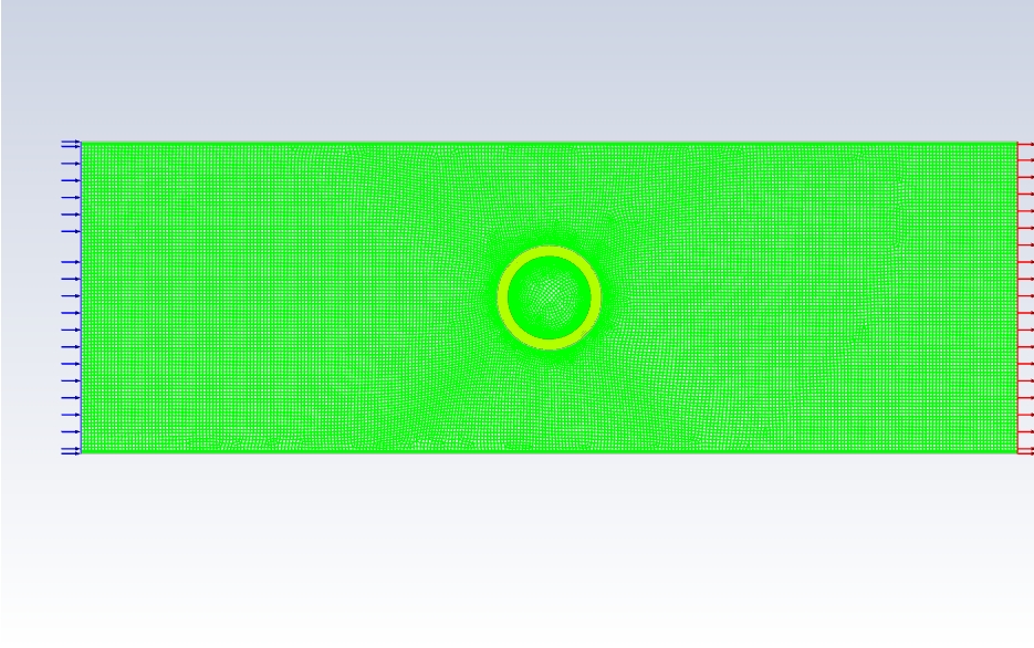

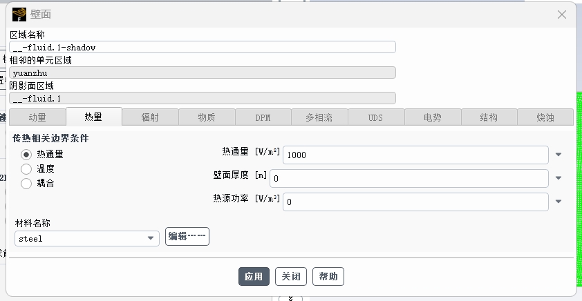

各位大佬们,我现在正在做圆柱在热流量与自然对流情况下,求解对流换热系数的问题,目前问题是热流密度施加在二维圆柱外缘上时候,圆柱外边界整体都是红色的,与在4米每秒的自然对流下的情况不符合。我的热流密度是加载在边界条件下的圆柱外表面上。请问有大佬指点下原因吗,困扰好久了。附件是我参考复现的论文
下面第一张是仿真图片,第二张为文献中的图片,第三张为流体域和圆柱,最后一张是热流密度的加载
仿真图

选择耦合试试看,边界上把热流通量设为常数,那来流不是就不起作用了吗?
