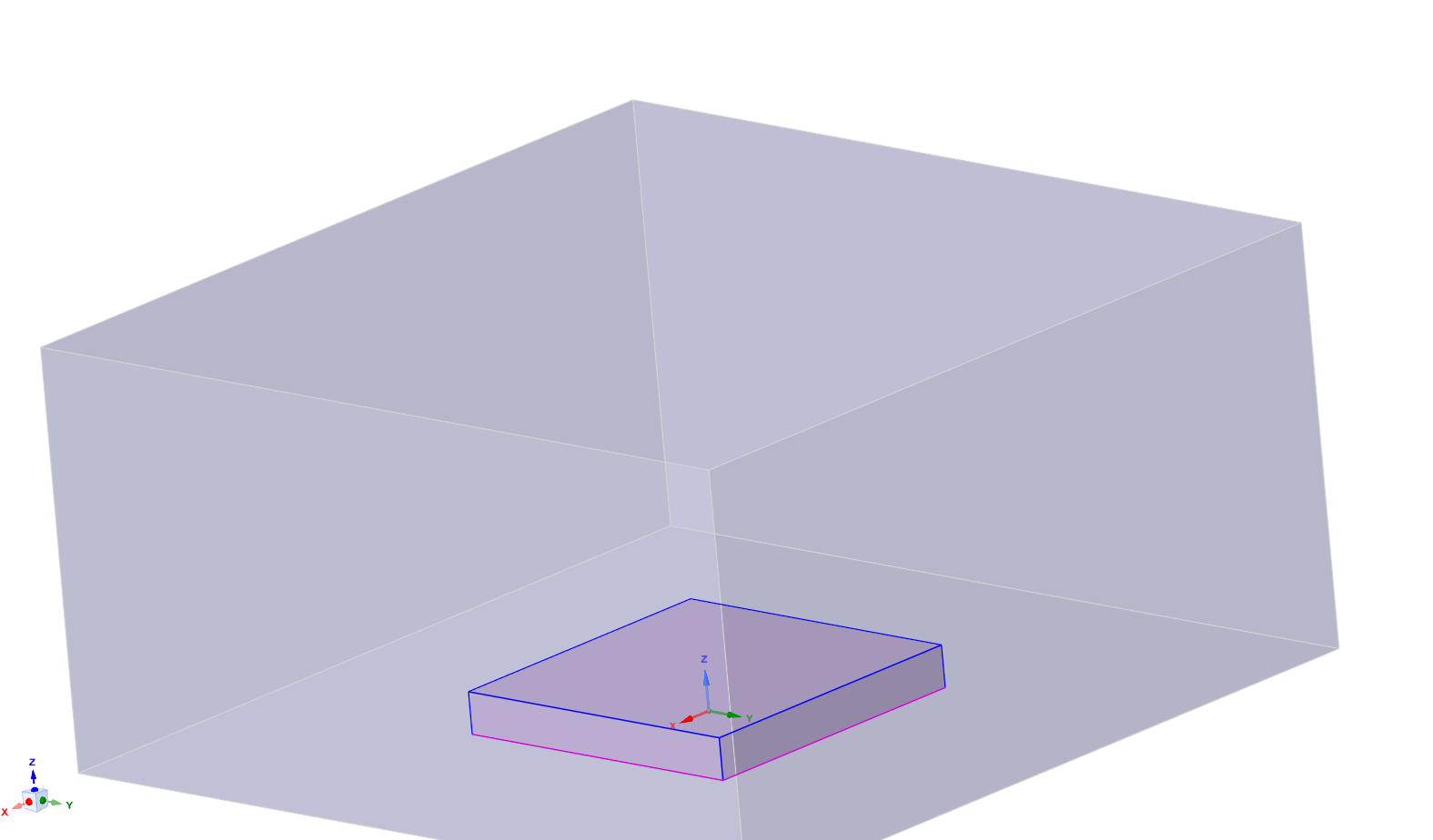

我现在设置了两个流体域,使用一个大的流体域把另一个流体域包裹,在较小的流体注入气体。想要实现气体从小流体域传播到大流体域中,这两个流体域之间的交界面应该怎么设置,我将交界面设置为网格交界面时,在仿真时会导致不收敛,这是什么原因导致的呢?

我计算一个天然气的气体泄漏仿真,我用较小的流体域表示土壤(用多孔介质表示),用较大的流体域表示空气,将上方的的面设置为压力出口,共享面也设置的是压力出口,在计算过程中,完事了不同的计算步长和迭代次数,  详情 回复 发表于 2024-12-3 08:40

我计算一个天然气的气体泄漏仿真,我用较小的流体域表示土壤(用多孔介质表示),用较大的流体域表示空气,将上方的的面设置为压力出口,共享面也设置的是压力出口,在计算过程中,完事了不同的计算步长和迭代次数,几乎都是在60或70次后就开始不收敛了,都是那个计算残差很大。

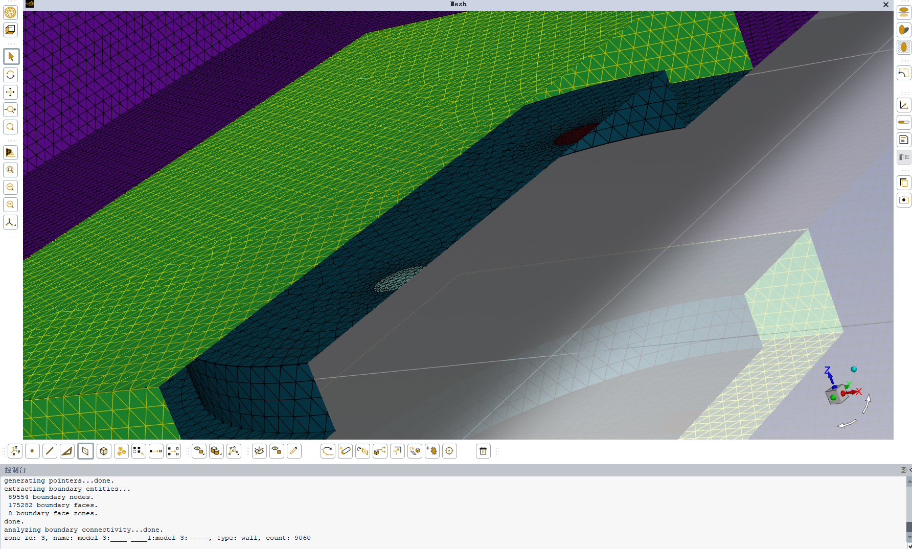

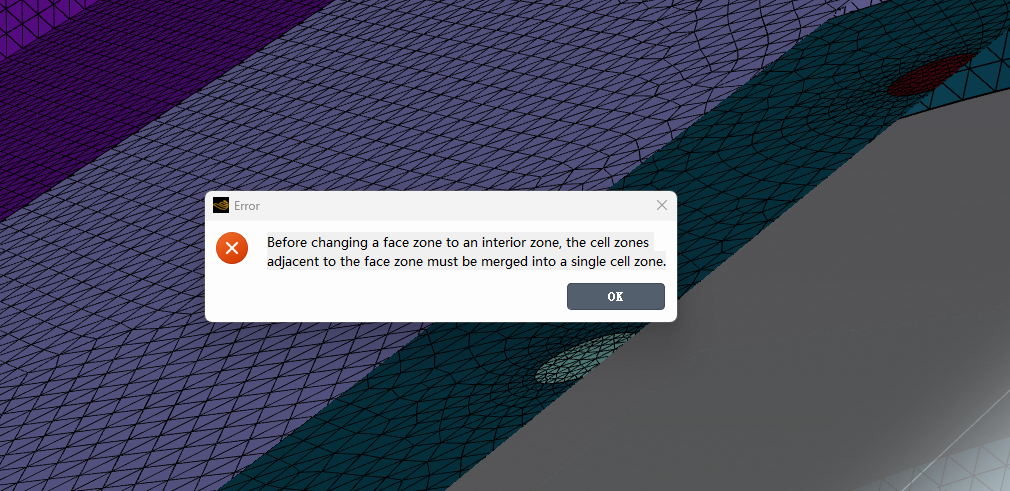

我将那个面共享之后,在fluentmeshing中点击那个面,看类型还是壁面,但是我在设置为interior时,会报错,是说想要设置为内部面,要将那个两个网格合并成一个,不能直接设置为内部面。我将那个图片放下面。  详情 回复 发表于 2024-12-4 16:17
 楼主| 发表于 2024-12-4 16:17:45 | 显示全部楼层
Sphenscidae 发表于 2024-12-3 10:52
不是 你共享之后那个面不是会自动变为内部面吗,你咋能设置它压力出口呢,你应该把这个共享面设置成内部面i ...

报错显示
发表于 2024-12-5 16:33:27 | 显示全部楼层
xiaoqi1 发表于 2024-12-4 16:17
我将那个面共享之后,在fluentmeshing中点击那个面,看类型还是壁面,但是我在设置为interior时,会报错 ...
啥玩意啊,首先你在space claim里面模型应该修改成两个体,也就是两个流体域,这两个流体域相互接触存在一个重合面,共享拓扑之后一对重合面只剩下一个面,这时候去fluent mesh里面画网格,在边界设置那边只选一个将体之间的接触面设为内部面,其他啥都别改直接画完网格去fluent里面检查一下内部面对不对就行了,哪那么复杂
