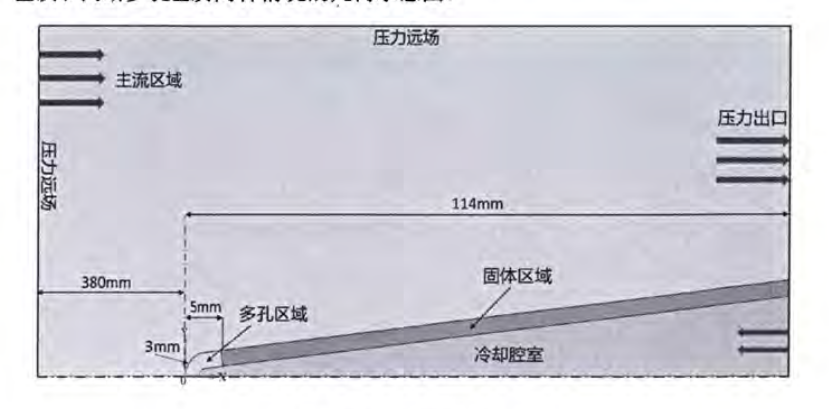

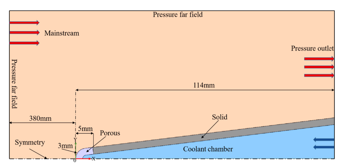

请教大家一下,我在做高超声速流与多孔介质低速流耦合问题,冷却剂通过多孔介质区域进行对流换热后,向外渗出并与高温主流混合,在固体壁上形成一层气膜,从而减弱固体壁上的热量。模型如下图,我现在的问题是冷却剂入口设定为质量流量入口,给定质量流量后还需要给定压力吗?
来流马赫数为6,冷却剂的质量流量为40g/s
1. 开始我进行FMG初始化的循环次数为2200 2400 2600 6500 6500,因为驻点区域压力很大,进行模拟计算后,得到的结论是初始表压给较小值时外界空气会侵入多孔介质,初始表压给定较大值时冷却剂能通过多孔介质区与主流进行混合,但冷却剂会推离激波,而不是附着在壁面上;
2. 之后我增大FMG循环次数,却发现质量流量进口的表压给定0pa,也同样能发汗成功,推翻了前面的结论,但结果同样是冷却剂把激波推离壁面,而不是在附着在壁面
因为是在做文献验证,文献中同等质量流是不会把激波推离的,所以不知道是哪里出了问题
