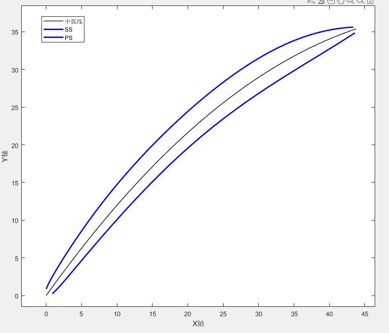

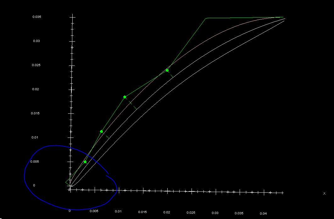

最近在学习做压气机叶片前缘的优化设计。但是好像软件里面自带的NASA rotor 37 里面在修改叶片造型的时候,
选择控制点控制,叶盆叶背默认就是bezier,修改不了b样条,这个时候叶背和前缘是一体的,也修改不了,像图1和图2

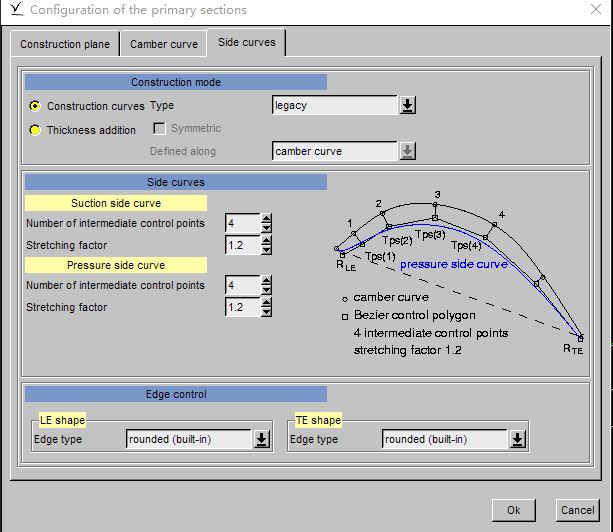

我的想法是把叶片压力面,吸力面,前缘,尾缘四个部分分别用b样条表示出来,用控制点调整,再不济前缘也得单独分离出来,
像图3,这样我根据前缘和两个面的连接点还有一些约束就可以修改前缘的形状。
但是现在没有很好的办法。
图3
图3
