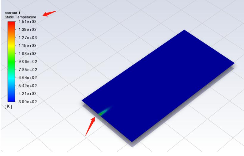

请问一下各位大佬,在使用dpm模拟液滴闪蒸时,液滴沸点设置为373k,液滴温度设置为400k,连续相温度为300k,连续相介质为空气,采用双向耦合进行计算,当液滴颗粒射入连续相 中时,连续相的温度就迅速上升,可达上千度,甚至报温度超限的错误,请问一下这是为什么呀
