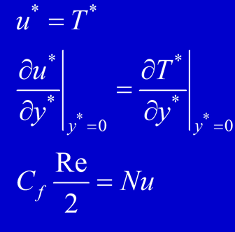

A)Nu代表固液界面的传热情况,这好理解,因为要使得传热情况保持不变,那就得传热(对流)和散热(导热)的速度一致,也就是Nu不变;
B)要使得固液界面的动量传递情况保持不变,那首先得保持流动不变,也就是Re不变,其次是对流动量传递和分子动量传递的比例不变,也就是rou*U*U和niu的比例(即Cf)不变
请问
1)        上述对“Cf*Re=Nu”由来的理解,对么?
2)        为何是“Cf*Re/2=Nu”,而不是“Cf*Re=Nu”呢?
 楼主| 发表于 2023-6-24 22:38:13 | 显示全部楼层
