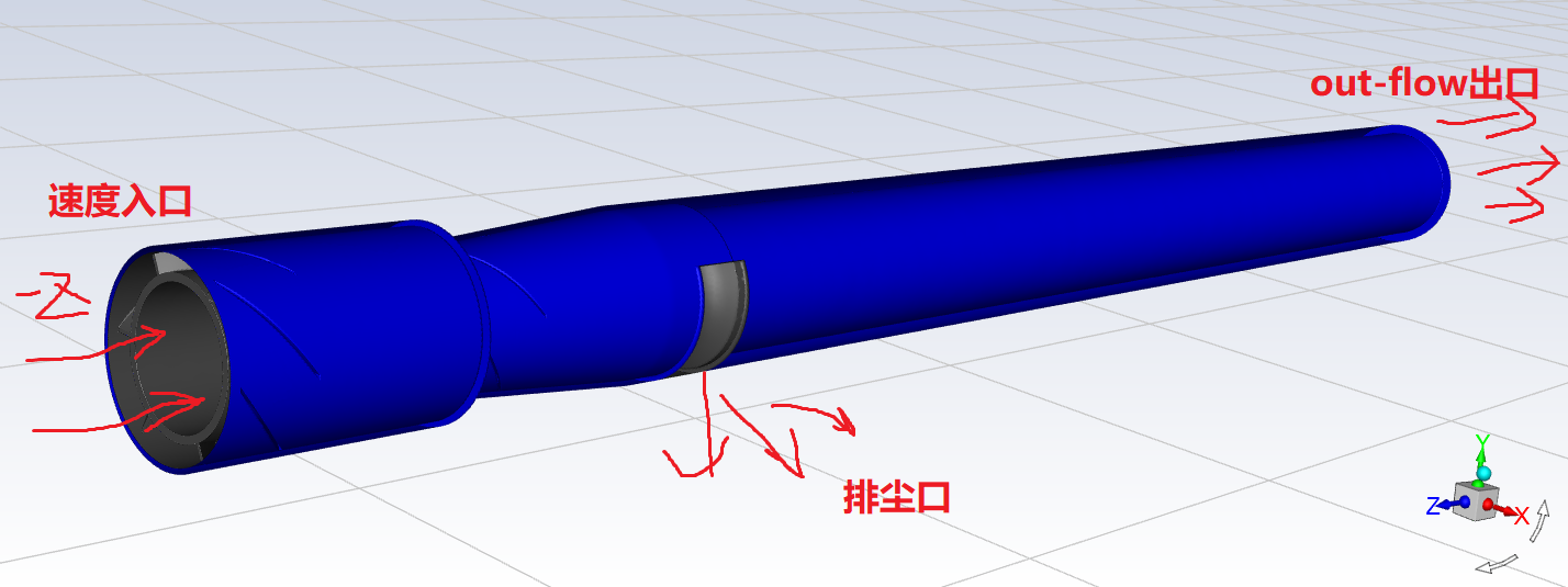

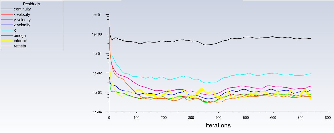

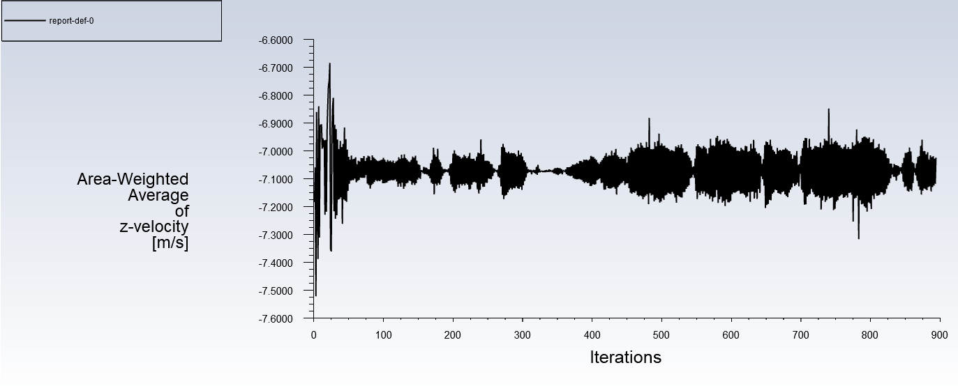

鄙人自学做了一个能风分离器的仿真,边界条件如下,模型用的是SST,fluent meshing划分多面体网格正交质量为0.2,目前计算发现残差不收做在震荡,监控变量为入口的Z向速度也在震荡,请各位高手看看这是什么原因呢?

1 调整时间步长和松弛因子  2 检查边界条件和网格质量 3 使用更高阶的数值格式 4 考虑使用其他的物理模型和求解器
