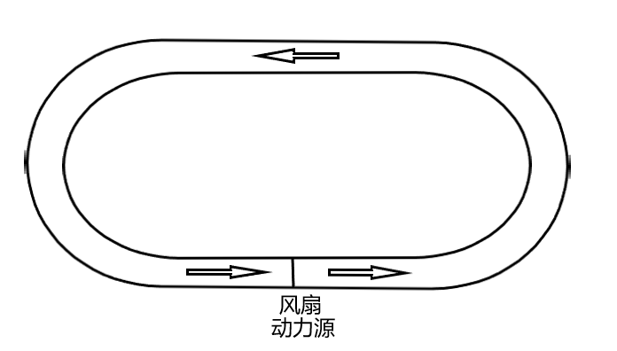

如下图:
封闭的环形管道中以一个风扇作为整个管道流畅的动力源,如何设置这个管道流场的边界条件?
有两个问题:1、这个风扇动力源能不能采用一个面建模,使用fluent里的fan边界?或者是采用其他边界设置?
2、如果使用fan边界,参数又该如何设置才能使管道内的流速达到我想要的值?
有没有大佬可以请教或者帮忙弄一下的,有适当的报酬

首先这个东西很简单,如果你研究过。因为这些是成熟的工艺软件。我只是告诉你方法,懒得去做,因为实在没必要。首先我说几个概念,跳跃边界、动网格、滑移网格。
跳跃边界,这个其实非常的难,你在软件里面算就是自己写个UDF,没有基础不好上手,但是懂了之后就快了。风扇,推荐你去看看螺旋桨,有叶素理论,即不同部位的风扇叶子做功能力不同(如果你有风扇模型)。不同的做功能力对应着前后不同的总压差。那么简化风扇为一个面,风扇的后面是你计算域的进口,但是风扇的出口边界条件不是物理的边界条件。这个我曾经花了很长时间才明白,如果你不是研究生,建议放弃,如果你看过外国人写的虚网格边界条件,这个边界条件严格意义上来说是需要迭代求解出来的。风扇的前方是计算域出口,也是虚网格边界条件。由于是风扇,是否有跨声速?跨声速跟亚声速又是不一样的。我把这个地方写满都不够,而且我的水平也不够哈哈哈哈。但是你可以简化,不需要迭代,给个近似值的话也是可以接受的。
如果你看懂了我上面一段话,你的水平就赶上我了,之后就在软件里面设置边界条件即可,但是基本上都是自己编程了。如果你完全没有看懂我上面那段话(这个群能看懂的很少,几乎没有(毕竟大佬应该不会进这里),看不懂无所谓)你得把风扇单独做个域,这个域就可以用动网格或者滑移网格(新手推荐滑移网格,无脑上手),设置interface,算的很快的。对于你的模型,只有风扇转速一个变量,如果你要考虑流固耦合(叶片震、颤),那我也不会,貌似很麻烦。无脑提高转速即可增加流速,反正就一个变量。
如果你没有几何模型,又没有刚才说的叶素,那巧妇难为无米之炊。
