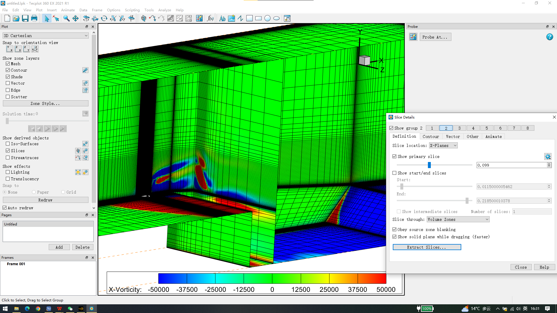

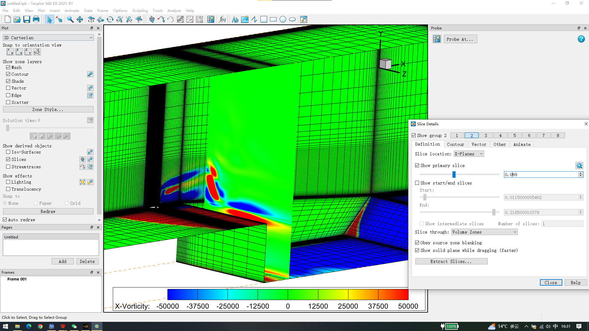

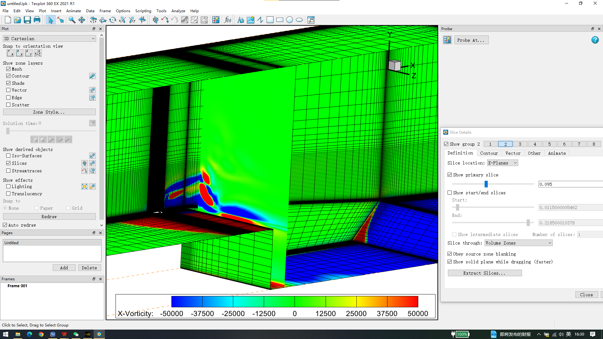

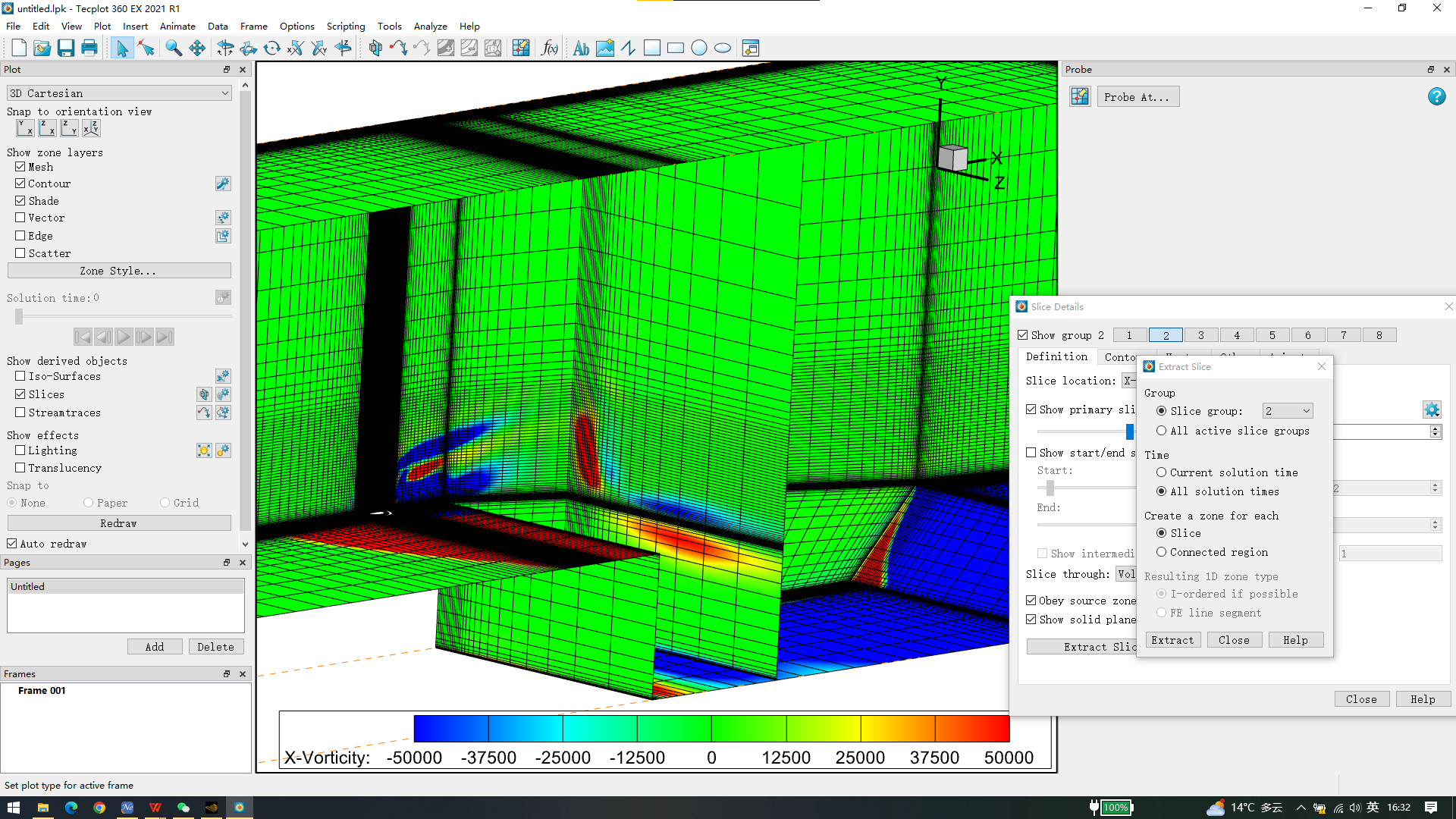

带凹腔的超声速冷流流场RANS稳态求解,求问为什么在凹腔与主流交界面出现流场不连续的情况,谢谢!
网格50W,近壁面第一层网格距离0.004mm,Y+<1,来流马赫数3,横向射流为氢气,来流为空气

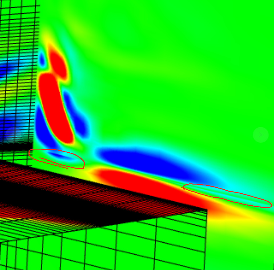

发表于 2023-3-27 16:41:17
图中红圈内的交界面处不连续

发表于 2023-4-2 22:55:47
网格没有过渡好
