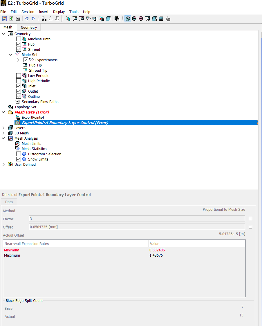

关于Turbogrid Mesh Data中Near-wall expansion Rates最小值标红的解决方法
流固耦合小张
流固耦合小张
27
发表于 2023-3-26 20:53:56

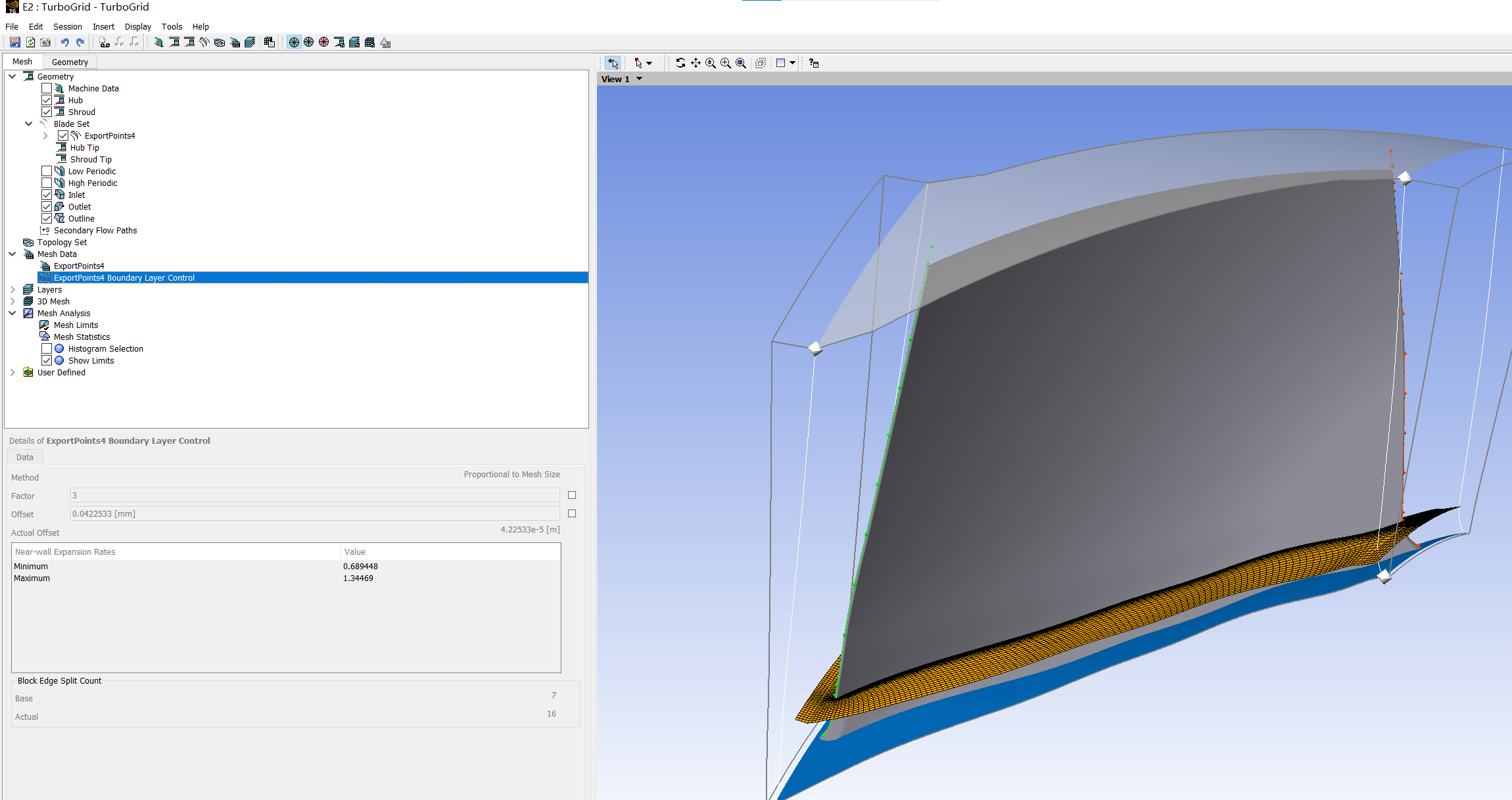

可以看到此时Near-wall expansion Rates最小值为0.632405,显示红色错误。原因是数值太小。此时增加网格密度,将Target逐步增加到307410,错误消失。此时Near-wall expansion Rates最小值为0.689448。
