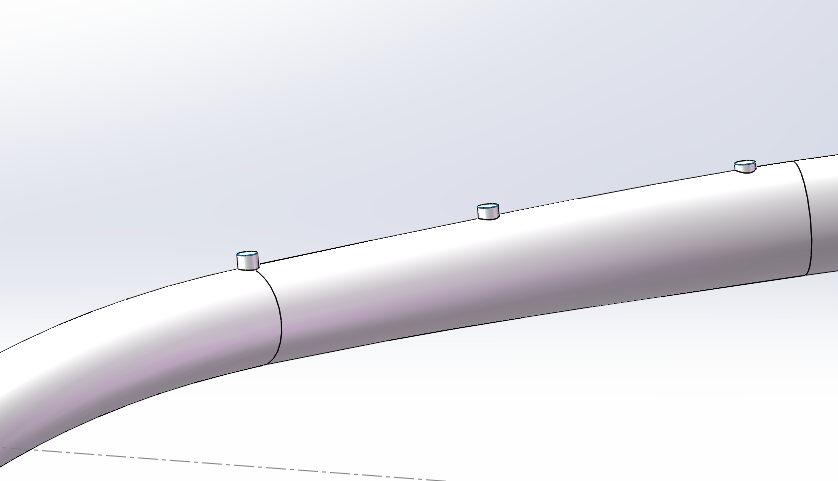

各位大佬好,我现在在模拟一根壁厚0.9mm圆管开多个直径3mm小孔后,考察每个小孔的流量分布,目的是通过改变孔间距使流量尽可能均匀分布,模型如下
登录/注册后可看大图
直管左端截面设置速度入口,右端为圆管;
流体域只保留了0.9mm,方向垂直水平面向上;
现在问题是计算到最后出现回流,初步通过加长出口长度,即吧0.9mm拉长20mm,回流消失,但是这样是不是改变了物理本质?请各位大佬不吝赐教,
还有一个问题是这个物理问题可不可以当作镜像来模拟,如下图所示两个入口接入一根管子,请各位指教

计算到最后出现回流可能和边界条件有关,
