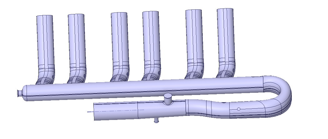

如图所示,主入口为空气,其余两入口为燃料,共六各出口。目前设顶的入口边界为质量流量边界,出口为压力边界,开启能量方程进行计算。用的函数为k-e、标准,选择simple计算方式,标准压力,动量和湍流二阶,松弛因子默认未改动。计算结果出现k、eplision振荡。初步分析可能是出口流动出现回流所以加长了出口管长,但还是出现了相同的问题。现在改成单主入口和单个出口,其余边界改为wall,出现的结果还是未收敛,实在不清楚该从哪一步下手优化模拟了,请求来个大佬提供一些思路。

像这样的模型,首先从网格出发,一套优质的网格能大概率减少发散情况的出现。

不知道楼主问题解决了没,大概率是网格的问题,亦或者可以尝试这两种方法,第一是工况逐步复杂化,第二是采用K-O SST 搭配Coupled。
