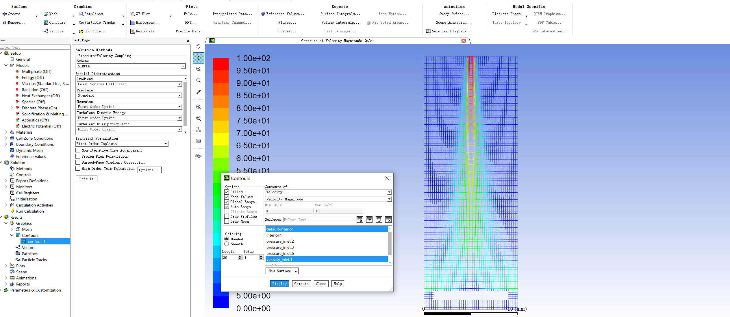

模型和计算是用16.0版本做的,升级19.0后在后处理界面无法显示填充的云图,filled选项已经勾选也没有用,请问大家有没有遇到过这种情况!

把网格显示关闭了再试试。

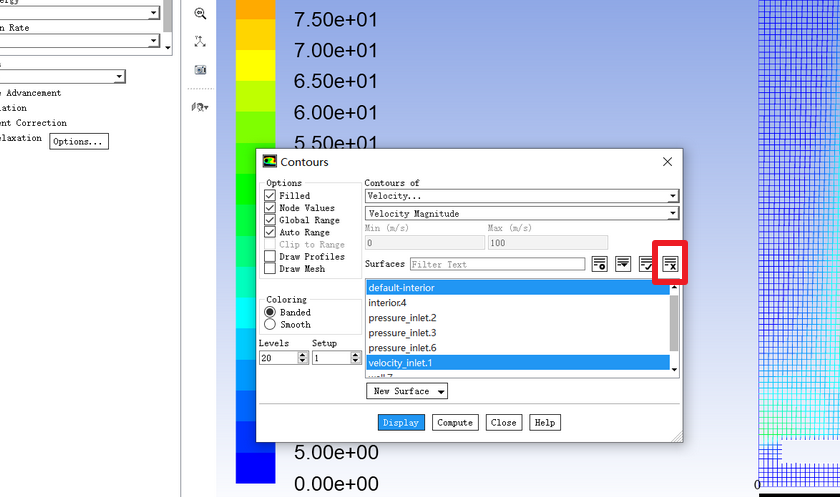

点红框里的试试
