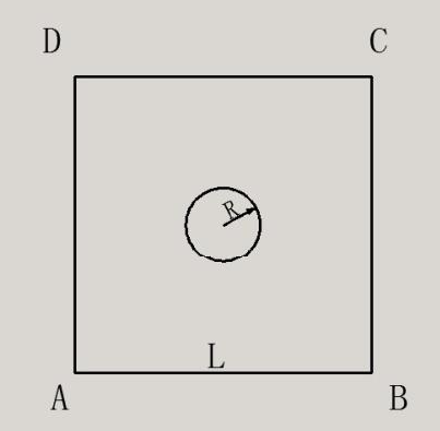

图(1)正方形区域,外部是液体,正中间有一个圆形的小气泡,用的是VOF模型。我要施加一个横向的均匀静电场,在气液分界面上,电势的边界条件如图(2)所示。
Vl,Vg分别为液相、气相的电势,εl,εg分别为液相、气相的介电常数(扩散系数),n为气液界面朝外指的法向量。
我想问下,这个边界条件怎样实现?
是否要捕捉到气液分界面?是否需要用到 interface 边界?
希望愿意回答的小伙伴,能详细说明一下程序和设置。
如果程序太长,希望能给出一些关键步骤,和编程所需要的公式。

请问楼主解决这个问题了嘛  怎么获取气液相界面呢?
